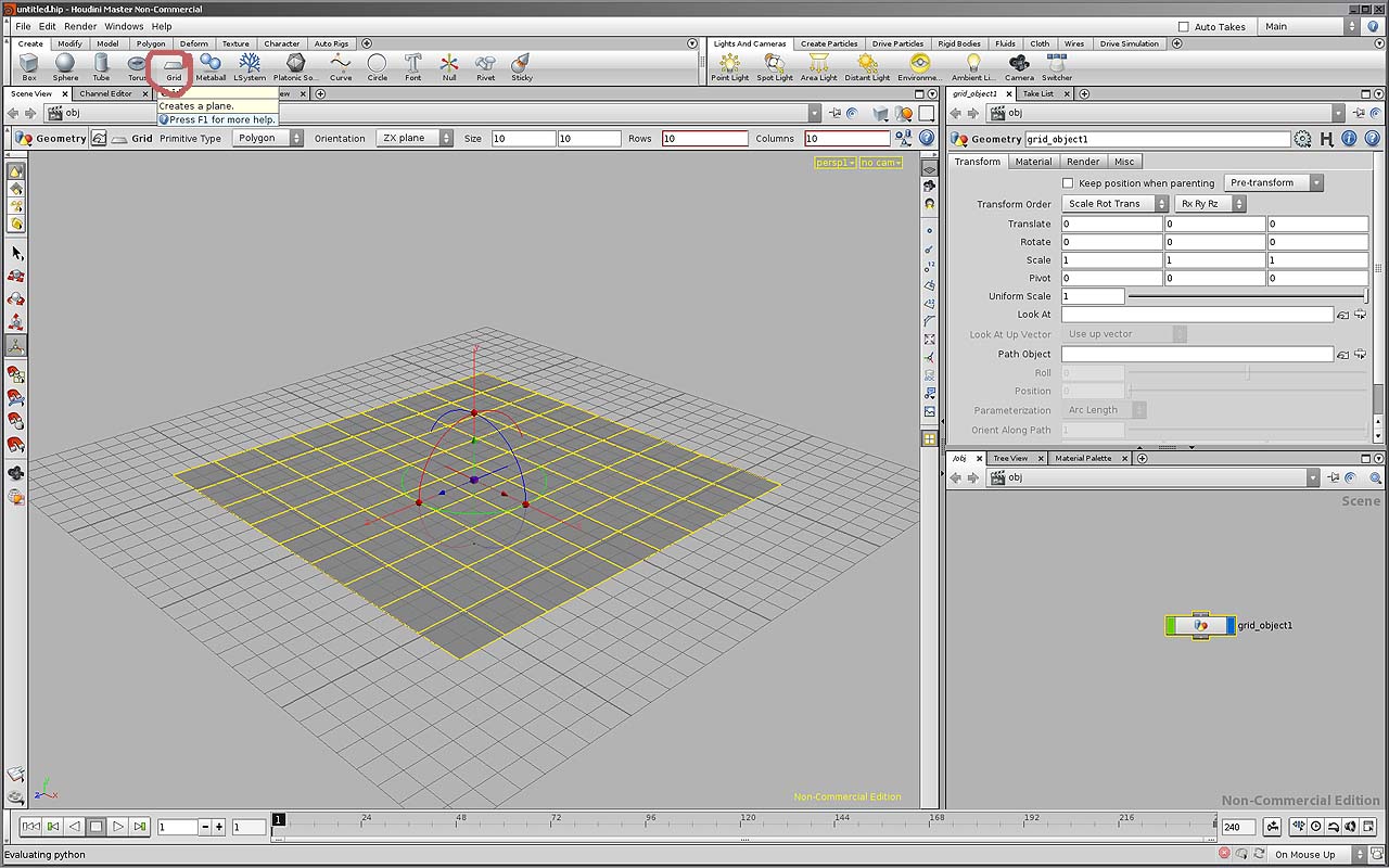

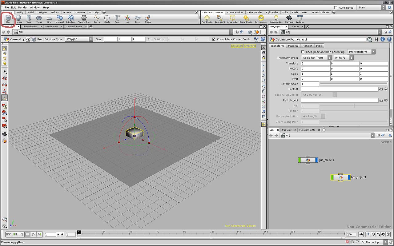

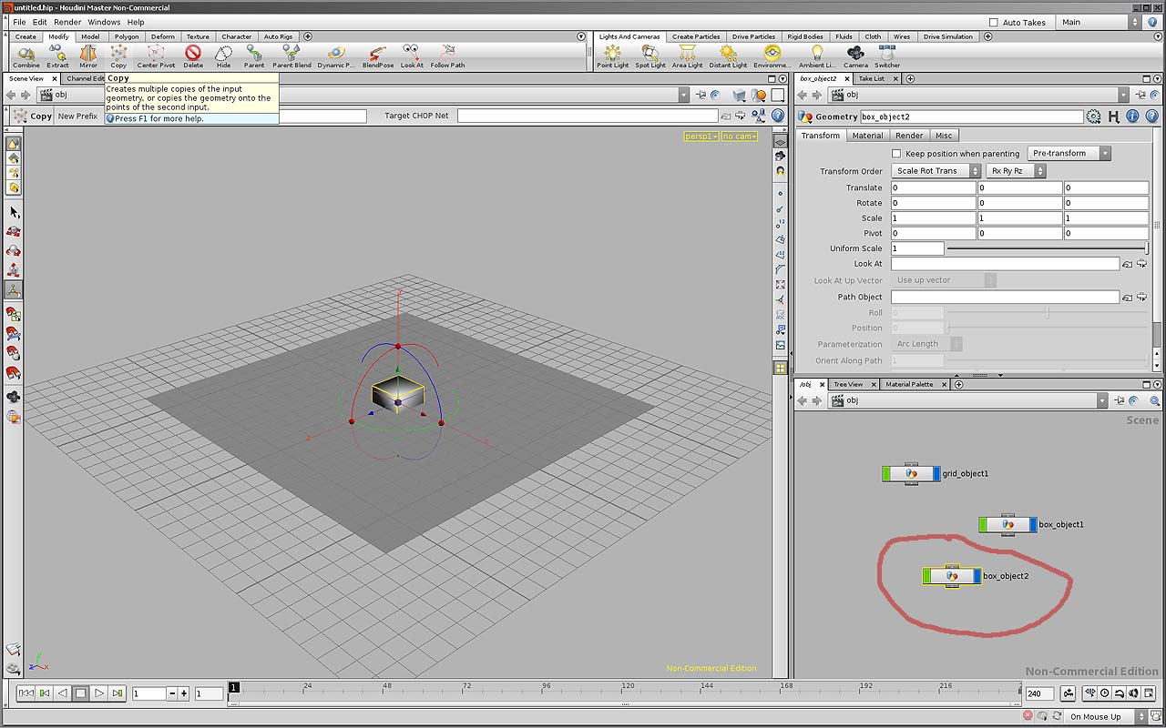

    La primera, en los morros: abro el Houdini, creo un Grid desde la pestaña create, creo un Cube desde esa misma pestaña, con el Cube aún seleccionado (llevamos 4 clicks), pincho en la pestaña modify (5 clicks), le doy a copy (6 clicks), esperando a que me deje pinchar luego en el grid para copiarme el cubo por todos los puntos, pero no, me crea una copia del cubo, y ya no hace más. Es como si automáticamente se diera el solo a intro, porque veo aparecer una barra azul con texto en la parte de abajo, pero no da tiempo a leerlo.
    Qué hago mal por dios. Me pasa en dos ordenadores, con Houdini reinstalado, hago exactamente los mismos clicks que en el tutorial de los árboles dichosos, ayuda quiero usar Houdini pero no me deja.
    Edito: si lo hago con tabulador -> copy, me hace lo mismo. Y si arrastro el icono de copiar sobre el objeto, igual. ¿cómo puedo confundirme en 5 clicks?

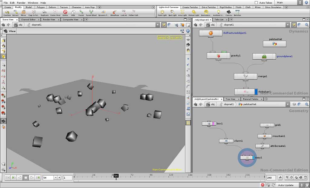

    Qué raro. Mi versión de Houdini 9 no es la beta publica, pero para poner cubos en un plano yo hago lo siguiente:
    1) creas un cubo.
    2) creas un plano.
    3) con el cubo seleccionado, le das a copy, te pide que selecciones otro objeto. Selecciona el plano y dale a enter.
    4) los cubos se copian al plano.
    Personalmente, esto de usar los botones a mí me da un poco de cosa, yo prefiero poner el cubo, el plano y un operador copy en la zona de nodos y conectarlo manualmente.
