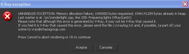

    Hola mi pregunta es porque me tira este cartel en el 3dsMax 8 con Vray 1,5r3? Error: unhandled exception: memory allocation failure; 560000 bytes requested; 1055732457 bytes already in heap.
    Last marker is at.\src\vrayrenderer, cpp, line 1682: preparing ray server.
Nombre: error.JPG

    Hola, yo creo que eso nos ha pasado a todos los que trabajamos con Vray, generalmente es porque el Vray se queda corto de memoria, al menos yo solucione el problema colocando 2 Gb de Ram, en todo caso hay muchas razones más.

    Si eso es problema de memoria, te ocurre en algunas escena complejas, o muchos elementos, o gran cantidad de reflexiones o Glossy y ahí suena. Pero antes de invertir en más memoria Ram(que no nunca esta demás) prueba en panel de control en sistema, incrementar los valores de la memoria virtual, yo varias veces lo solucioné con eso, lo recomendado es colocarle 1.5 veces más de lo que tienes en memoria Ram, pero casi siempre le aumento el doble o algo más. Ahora si eso no lo soluciona y te pasa en varias escenas entonces si debes pensar en comprar más memoria.

    Hola anastasia, por mi experiencia te aconsejo que pruebes lo que te ha dicho casso, en la mayoría de los casos te funcionara, un saludo.

    Buenas, me pasa lo mismo. Pero tengo 4 Gb de memoria. Probé ir sacando de a grupos de cosas de la escena (que sí, es bastante pesada) y lo único que logre es que me cambie el mensaje de error en la parte antes del cpp, pasando por infinidad de cpp slast marker is at.\src\xxxxx.cpp, tengo una Quad Core que me la compre para renderizar especialmente, solicito ayuda muchachos.

    Creo que ya lo encontré, con 32 bits y Windows XP, los programas solo pueden acceder a 1.5 Gb de memoria, pero hay un bendito switch en el bot.ini para habilitar hasta 3 Gb.
