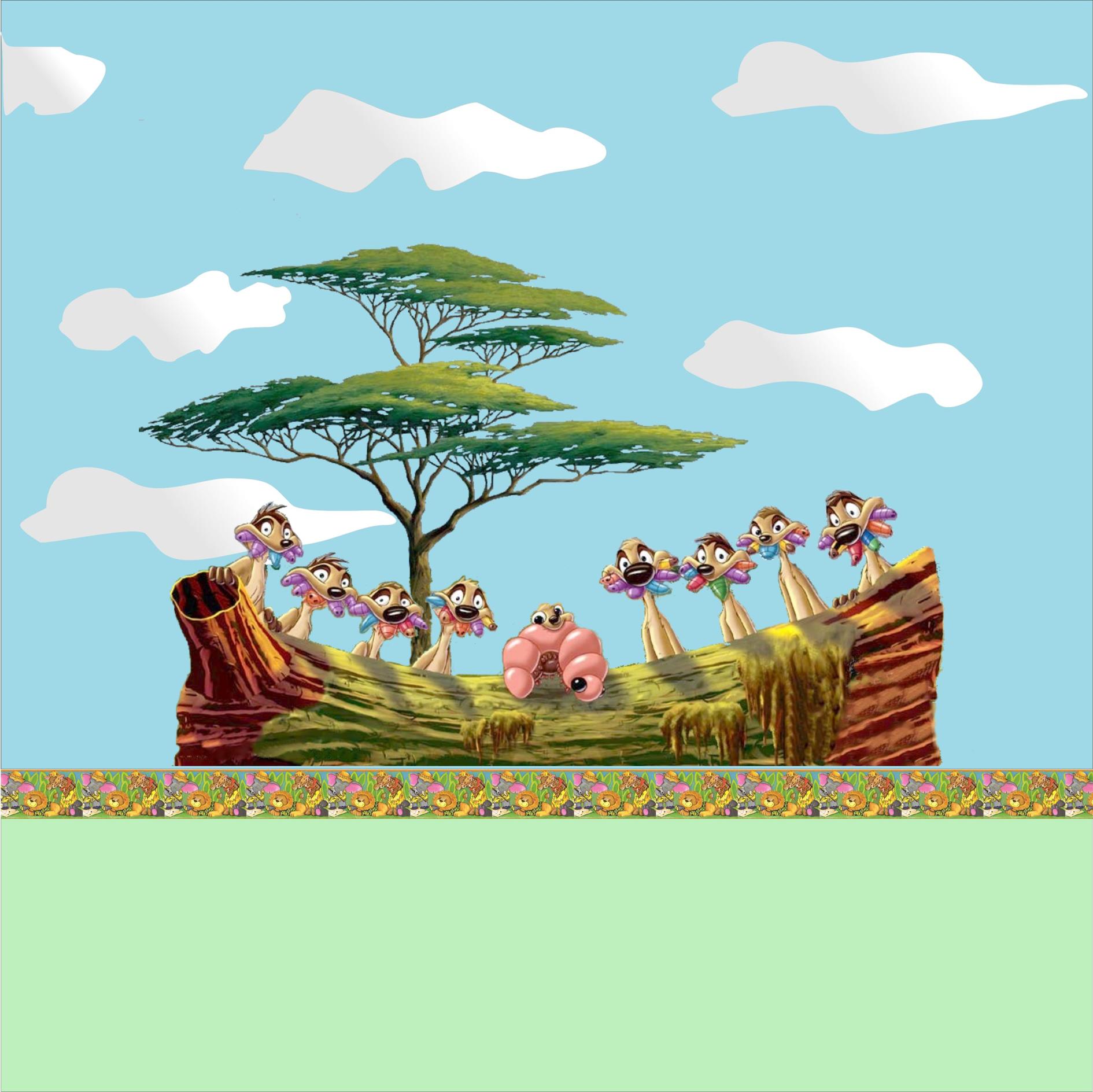

    Este es el archivo (*.jpg) que genere, la parte superior (cielo y personajes) es un jpg) la guarda es otro y la base otro. En 1º instancia intente aplicar por separado cada (*.jpg) al muro, pero como no encontré la forma de controlar el tamaño y posición de cada uno sobre el muro tuve que unir los 3 (*.jpg) con otro prog, y luego aplicarlo al muro. El problema es que cuando aplico el (*.jpg) a los muros contiguos, la guarda no coincide. Más, allá de esto me interesaría aprender como aplicar varios materiales(mapas) a un objeto y controlar la posición y tamaño de estos sobre el objeto 3d.

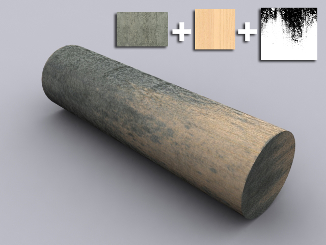

    Repito, mira el material composite.
