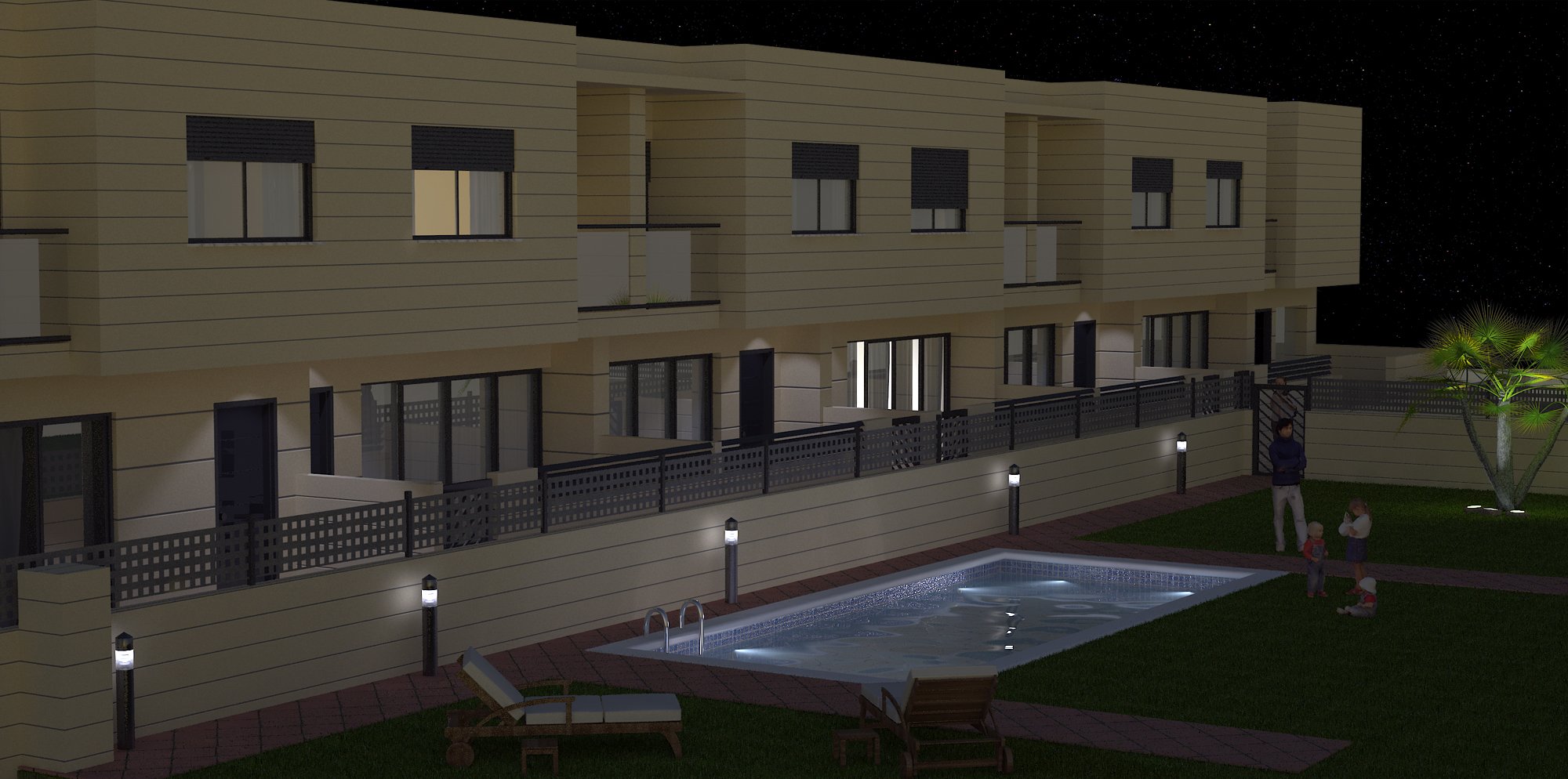

    Hola, esta es mi primera escena nocturna, cualquier comentario se agradece. Shot at 2007-07-03.

    Unas cosas: El cielo de estrellas no me gusta, creo que le quita a la escena. Los niños a esta hora tendrían que estar dormidos, los vidrios están superbien, como los has hecho? Es que, siempre tengo problemas con los vidrios. Saludos.

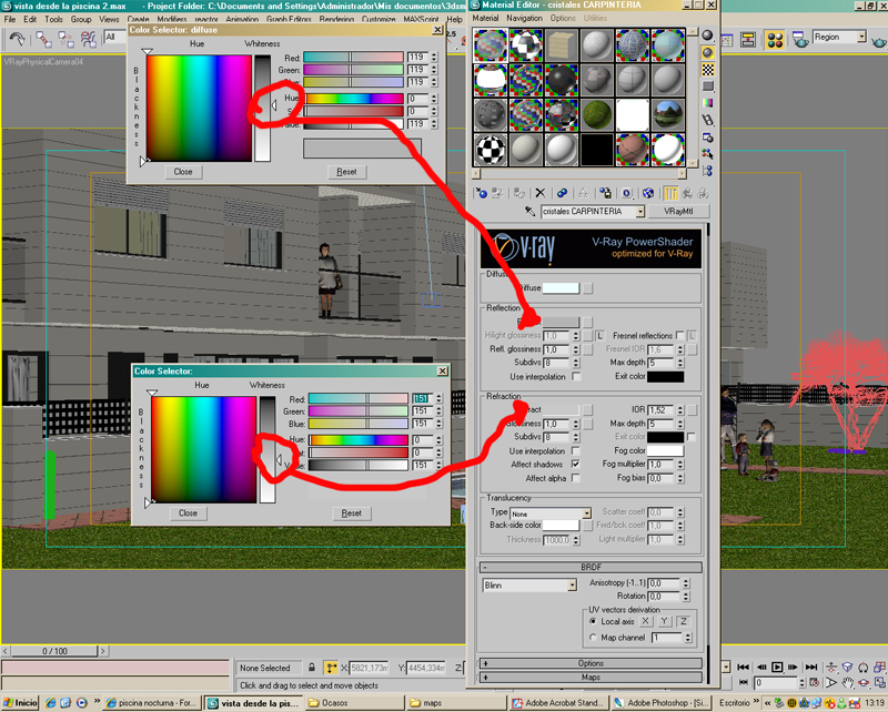

    Estos son los parámetros del vidrio, a mi personalmente no me gustan(pero a mi jefe si), el cielo es el primero que vi, ya lo tengo cambiado.

    El punto de vista de cámara está bastante alto y la línea del horizonte se pierde en el fondo de estrellas. Lo podrías solucionar con vegetación detrás del muro de la izquierdo. Saludos.

    Hey pues a mí me gusta, has retocado la imagen en el Adobe Photoshop?

    Pues toque un poco los niveles y le puse un cielo estrellado bastante rápido.

    Solo decía porque son complicadas las imágenes nocturnas y sacarlas bien del 3ds Max es jodido.

    Hola. Buena la fotografía, pero me gustaría saber cómo sacaste la escena oscura? O mejor dicho como le hiciste para sacarla nocturna? Gracias.

    Mira si entintas la luz principal con azul, se vera más real.haz la prueba.
