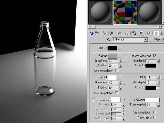

    Hace poco leí estos pasos para hacer un material cristal y funcionan bastante bien. Crea un material standard, con opacidad entre 5 y 10 (6 habitualmente). Specular level aproximadamente 100 y glossiness la mitad, 50.
    Luego, le metes un Vraymap en el mapa de reflexión, con un fallof como mapa en los parámetros de reflexión, el fallof, de gris oscuro a gris claro. En el mapa de refracción, también un Vraymap, pero aquí tienes que tener cuidado y señalar refracción, en lugar de reflexión. Al de refracción no le metas fallof.
    Los valores de los mapas de refracción y reflexión van al gusto, según quieras más o menos reflejo.
