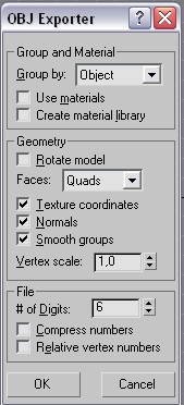

    Por si te sirve, te dejo una captura de cómo suelo configurar los modelos exportados a (*.obj) dese max.

    Aja, igual que yo, pero yo añado los materiales. De cualquier forma lo he vuelto a grabar como obj desde Polytrans y lo hace bien, gracias. Es curioso que lo haga sólo en un vértice, de los 200 megas que ocupa el fichero en obj.

    Bueno, este ejemplo no tenía materiales, pero si los lleva también los asigno.
