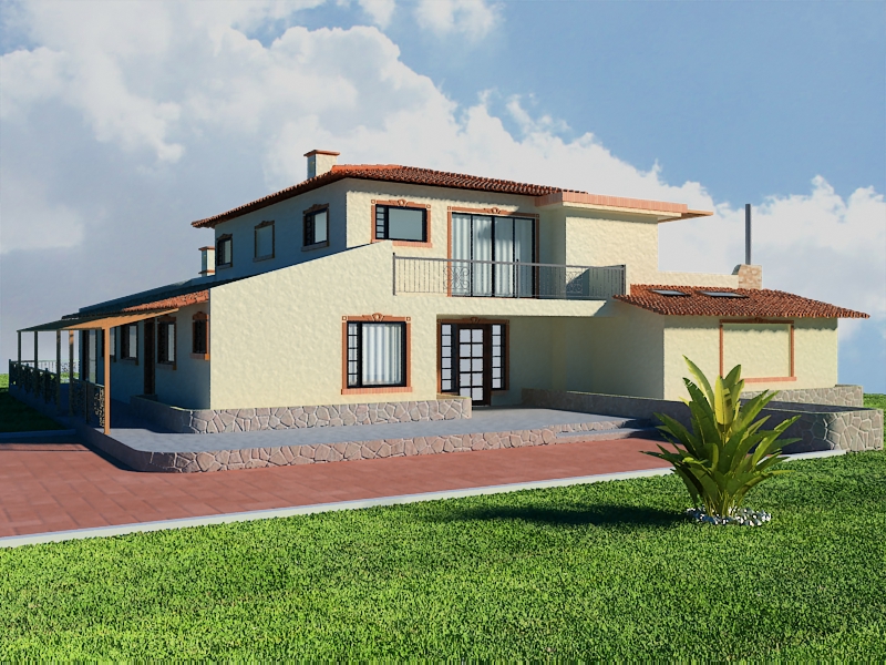

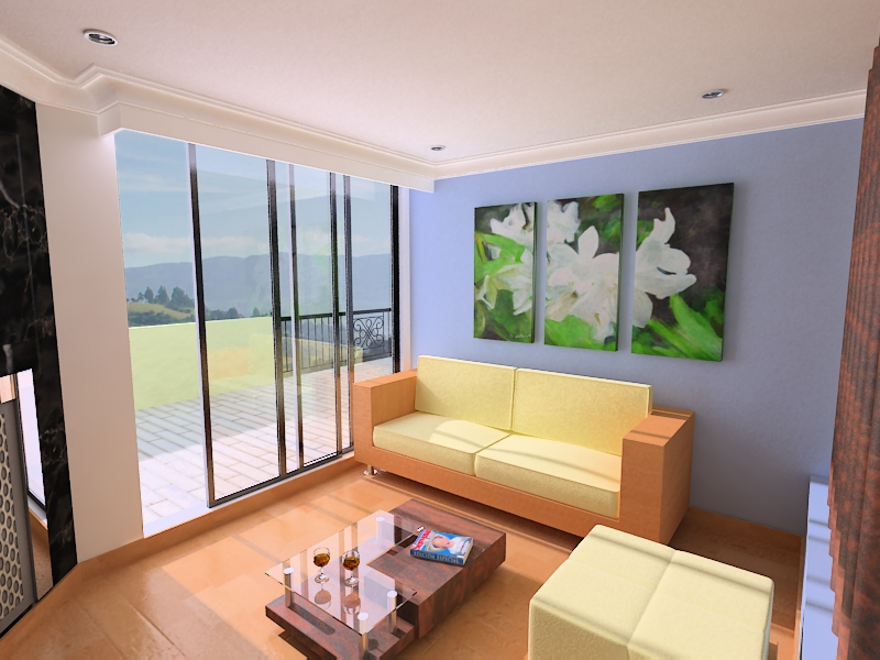

    Buen gente del mejor foro en español, esto es una muestra de mis inicios en el max y por dupu esto el Vray, como las puedo mejorar, sobre todo el render interior, que sea más real. Gracias por su tiempo y sobre todo por su ayuda.

    El backwround de la primera imagen parece, realizada en Paint o pintada. Saludo3?

    Me gusta mucho el interior, pero si le quieres hacer un poco más realista, a mi parecer, la luz del sol a esa hora del día que estas representando, quema más las cosas a las que le da directamente, la pared azul, el suelo y el sofá, sobre todo la zona más cercana a la ventana.
    Si quieres controlar mejor ese efecto, renderiza un canal de highlights, y en Adobe Photoshop lo editas para que sobreilumine más esas zonas. Incluso puedes usar ese canal, para dar un efecto de halo alrededor de las highlights, usando un desenfoque.

    1- El suelo. Ponle una fotografía de una madera en condiciones con un brillo en condiciones y un Bump en condiciones.
    2-el fondo parece un dibujo. Le quita realismo.
    El resto ya va en cuestión de gustos. Yo pondría el zócalo en otro color también y alguna planta con maceta en la terraza, o una mesa con sillas.

    Bueno como lo dicho antes y aparte del fondo las texturas del suelo que le faltan más realidad en madera y Bump, yo diría que los muebles también si los modificas los suavisas y le pones unos Shaders para que tengan apariencia de ser acolchonados o algo por el estilo, y como lo dicho por Hyda una planta, una revista, algo que le haga más usual en las escenas reales y cotidianas.
