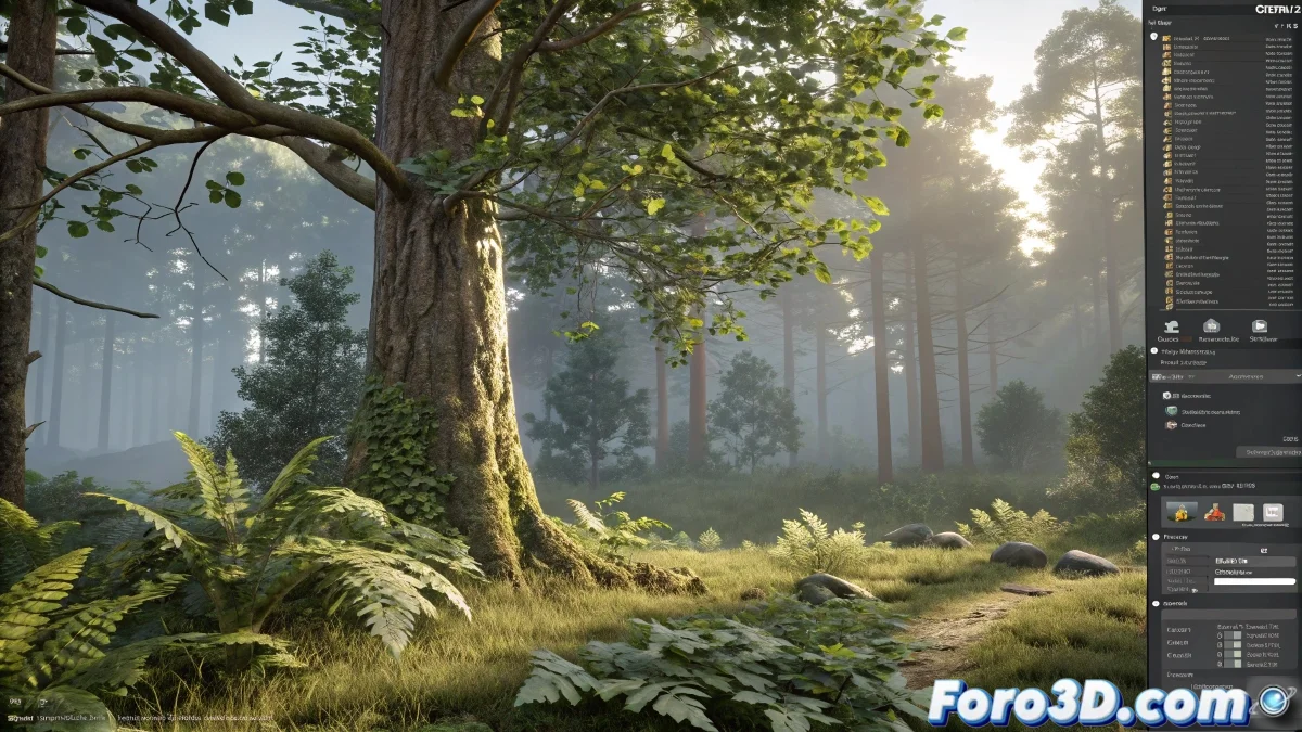

    Thumbs up Creación de vegetación realista en 3ds Max
    Para modelar vegetación de forma eficiente en 3ds Max, una de las mejores opciones es usar el modificador GrowFX o Forest Pack (este último más orientado a distribución masiva). GrowFX te permite crear árboles, raíces, lianas y ramas con comportamiento procedural, lo cual es ideal para estructuras orgánicas.
    Generación de hojas en serie:
    Puedes usar distribución por objetos o el modificador Array para instanciar hojas sobre ramas. Una alternativa más avanzada sería usar Particle Flow o Scatter](como el del paquete Forest Pack), lo que permite posicionar muchas hojas con control de orientación y escala.
    Otras opciones útiles:
    También existen bibliotecas externas como SpeedTree (se exporta a Max) o The Grove, que generan árboles de forma paramétrica. Para raíces o estructuras más complejas e irregulares, puedes usar Spline modeling con Surface modifier o incluso ZBrush si buscas un toque más escultural.
    Siempre usa instancias para las hojas si estás trabajando con muchas, para optimizar recursos. Y si es para render, puedes usar mapas alpha en planos con opacidad para simular hojas sin modelarlas en alta resolución.
