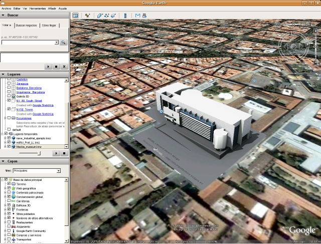

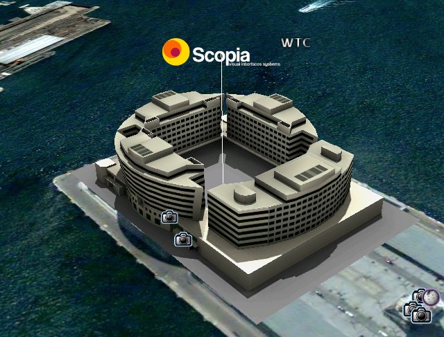

    Hace un par de semanas, entre un trabajo y un plan para esclavizar al mundo, se nos ocurrió que sería un buen ejercicio Mental hacer algunos modelos para Google Earth. Ahora llevamos tiempo haciendo infoarquitectura en la empresa y pasar al lowpoly y a las texturas a lo basto es un aliciente (antes que hacer lo de siempre cualquier cosa es un aliciente).
    Así que hemos hecho un par o tres de modelillos, entre Jandro (el de Yafray) y yo, aprovechando el nuevo bakeo de texturas de Blender. El proceso en sí todavía es un poco farragoso, pero los resultados no están mal para el tiempo invertido.
    Me enrollo. Lo que quería preguntar es si alguno ha probado la salida comercial. Nos estamos planteando ofrecerlo como opción añadida a lo tradicional, o incluso en algún proyecto como única opción por la visión general que puede dar. ¿alguien ha hecho una urbanización, un plan urbanístico, un campo de golf, en Google Earth para un cliente real?
    De paso, estaría bien saber que opináis de las posibilidades (o no) que nos puede aportar el Google Earth.
    Ya. Os pongo un par de enlaces por si alguien quiere cargar los modelos en el SketchUp: world trade center de Barcelona. macba.
    O si alguien quiere ver los kmz los he colgado en: http://infoarquitectura, scopia.es/google_earth.html.

    Vaya, eso es fácil. Lo puedes hacer directamente desde Google Earth. Te das de alta en la Google Earth community y cuando has guardado tu modelo como kmz te aparece la opción de publicarlo en las opciones del modelo (en ge).
    Otra opción es publicarlo en 3d warehouse esto tienes que hacerlo desde Google SketchUp (lo malo es que tiene que ser la versión 6, por lo menos a mi desde la 5 no me funciona). Primero capturas la instantantea desde Google Earth, luego colocas el modelo y lo rotas según convenga y por último haces un share model y listo. Está muy bien explicado aquí.
    Otro tema es como usar Blender para todo el proceso. Básicamente hay que desactivar las caras dobles, exportar a 3ds y cargarlo en SketchUp. Desde ahí puedes exportar a kmz o directamente enviarlo al 3d warehouse. Hay que tener en cuenta algunas cosas, como dejar las texturas en el mismo directorio en el que está el modelo, no usar nombres muy largos, editar los nombres de los materiales porque el SketchUp les añade su propia extensión y los jode, y creo que ya estaba.
    Y si no os interesa para nada el SketchUp se puede exportar a collada 1.4 (también desactivando caras dobles y activando la opción de rutas de textura relativas) y cargar el modelo directamente en Google Earth. Desde allí se escala, se rota, se le asigna la instantánea y la descripción que más os guste y se exporta a kmz.
    En fin, no es complicado. Así que quiero ver ese pilar rulando por intesnée. Saludos.

    Muy interesante Tintín. De esto estuvimos hablando en Barcelona, ¿no? Y ya que pides puntos de vista acerca de la salida profesional de este tipo de curros, por experiencia propia y de algunos compañeros, estas integraciones en Google Earth son muy sorprendentes para el potencial cliente, pero le aportan poca información más (o más bien poca información de interés para él.) si se consiguiese un entorno en 3d más currado, del estilo del que está haciendo qdq con algunas ciudades españolas, algunas ciudades del propio Google Earth o de la alternativa microsoftesca, ya sería otro cantar.
    Eso sí, como herramienta de trabajo en sí, por lo menos para mí Google Earth se ha convertido en algo indispensable (y no te digo nada de SketchUp), tanto como hace un par de años lo fuera el SIGPAC, o cómo lo es ahora una nueva maravilla. golzom Google maps + catastro + SIGPAC, un mashup que monta sobre los planos de Google maps, todos los catastrales del estado (y veo ahora, que también le han montado la información del SIGPAC). Un saludo.

    Sí, Elgordo, esa es precisamente la duda. Si los clientes potenciales están preparados para ver las ventajas a nivel de difusión que puede tener esto. Lo que creo que está claro es que es difícil que, hoy por hoy, una constructora normal se lo plante, pero quizás en las grandes y en los proyectos gigantescos (o para concursos) pueda verse mejor la utilidad directa. Gracias y saludos.
    Posdata: sí, es lo que hablamos en Barcelona. Conseguí solucionar el problema del mapeado UV. Era cuestión de poner la textura en el mismo directorio y exportar cómo 3ds.
