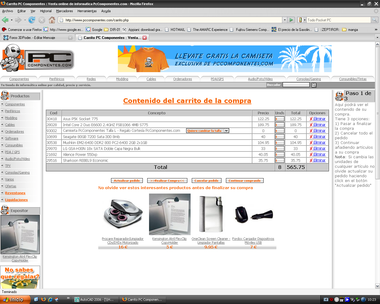

    Pero si lo que necesitas es renderizar rápido, tendrás que hacerte con una placa base nueva junto a un procesador a ser posible Quad Core. Y puede que también tengas que añadir RAM. Si también tienes que, ampliar Ram yo me plantearía comprar un ordenador nuevo Dual Core, tirando para lo económico excepto en la tarjeta gráfica si es lo que necesitas, y así trabajar con uno, y renderizar con otro.
    Te aconsejo que para modelar en 3dsMax por ejemplo, utilices tu p4 3,4 GHz, y le pongas la tarjeta gráfica nuevay dejes el Dual Core o Quad Core con la 7800 renderizando, ya que para eso no hace falta una tarjeta gráfica potente.
    Esto es porque 3dsMax solo utiliza un procesador cuando estas modelando, o moviéndote por los menús, solo utilizas todos los procesadores disponibles al renderizar.
    Yo compraría una placa base de gama medía, un Intel 6600 Dual Core, DR2 2x2 Gb o 4x1 Gb según la mejor oferta, pero esto si exprimes mucho al renderizar, sino 2x1 Gb será suficiente. Una fuente de gama media de al menos 500w, un disco duro rápido de poca capacidad (así sale barato), con 80 Gb te sobra para tener instalado win-XP y los programas para renderizar. Y por último una caja bien ventilada, pero no hace falta que sea una Lian Li.
    Te dejo una imagen de un presupuesto de un ordenador que está muy bien, pero todavía se puede abaratar uno 150 euros o 200 euros pero siempre sin contar la tarjeta gráfica.
