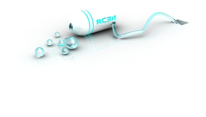

    Prueba con la transparencia y la opacidad, ponle un HDR con una reflexión apenas, y si es con iluminación global, que reciba muy poca iluminación, porque si por ejemplo, el entorno es muy blanco te quedaría muy blanco, y a que le has puesto reflexión con el HDR.
    Prueba. Estoy intentando subir una imagen, de unos modelos que parecen gel, que he hecho en estos días.
