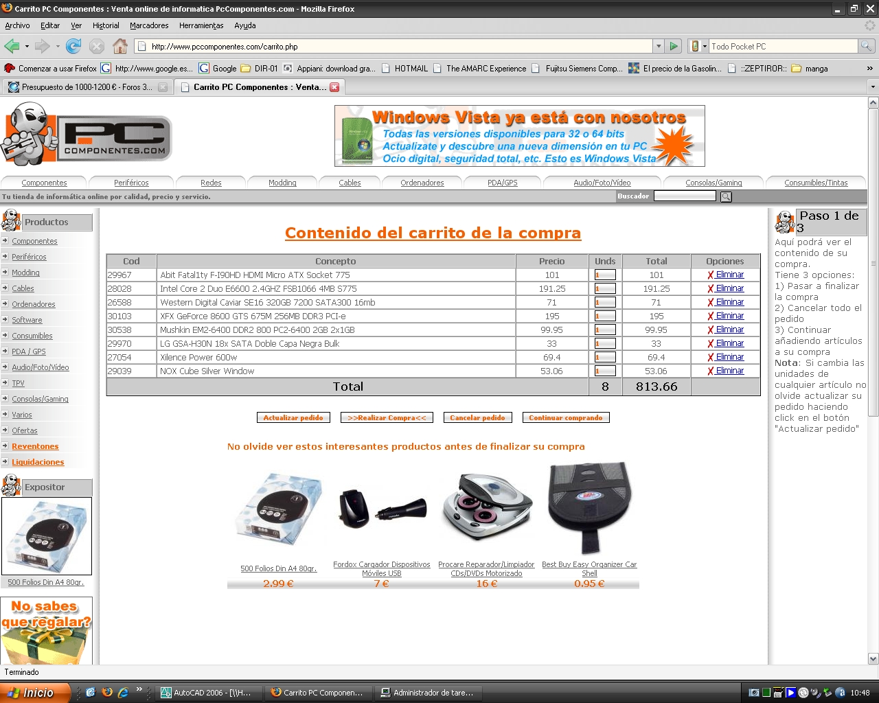

    Hace poco monte uno parecido a este, te sobrarian alrededor de 386EUR para un buen monitor de 19, en ese tamaño te aconsejo que no sea panorámico.
    De todas formas, depende del uso que le des, si vas a renderizar mucho seria aconsejable un Q6600 (un cuatro procesadores), o si te va lo de modelar subir el presupuesto en una tarjeta gráfica mejor.
    También he pensado en una placa base micro-atx y una caja berebone por el poco espacio que ocupan y, además en esa caja caben perfentamente las tarjetas gráficas actuales. Si quieres ver un análisis de la caja te dejo un enlace: http://www.hard-h2o.com/review/cajas/nox-Cube.html.
