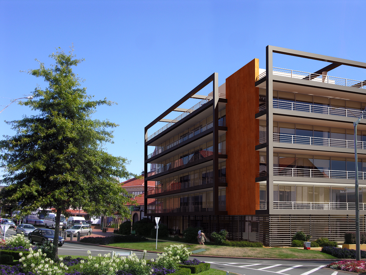

    Hola les enseño mi último render donde fusionamos algunas ideas de imágenes y escturcturas de la web, fue realizado con max+ Vray y Adobe Photoshop. Este render se término con mi compañero de trabajo saludos y espero que les guste.

    Excelente, está bastante bueno el fotomontaje en la escena. Solo tengo una duda, esa madera pulida fuera del edificio no se dañaría fácilmente? Es decir, con el clima y todo eso? Pero bueno, es solo una observación de un punto de vista real, en cuanto a la imagen en general me gusta mucho. Saludos.

    Tiene una pinta estupenda. Lo único raro son esas manchas luminosas en la planta superior. ¿el edificio va siendo más ancho según se sube o es por la cámara? Un saludo.

    Hola Memfox: La imagen me gusta mucho, creo que está genial, pero hay un par de detalles, lo que reflejan los cristales es demasiado grande (las casas que se reflejan) y en la primera planta, a la derecha de la imagen, el techo está demasiado blanco para no recibir luz. Pero por lo demás, genial.
    Enhorabuena.

    Te felicito Memfox, sería bueno que colocaras detalles de cómo lo hiciste, yo soy nuevo en esto del 3dsmax y el Vray y me gustaría ver consejos de cómo mejorar mi nivel, la iluminación te quedó muy bien como la hiciste? Y los vidrios, como hacen para que den esos reflejos?
    Muy buen trabajo.

    Vaya,¡qué guapo. Enhorabuena.

    El árbol y vegetación del primer plano a la izquierda, es la fotografía? Como te lo has hecho?

    Hola mem, te ha quedado un trabajo bastante bueno, y bastante resultón diría yo, a mí me parece que como trabajo esta correcto, aunque corregiría la textura de la plancha metálica oxidada (porque creo que no es madera.) que está muy saturada y poco realista, pero el resto y la integración está muy guapo, felicidades.

    Hola a todos pues toda la composición es una misma fotografía (vegetación), el edificio lo trabaje con LightWave y HDRI saludos y gracias por sus comentarios y aportaciones saludos.
