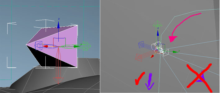

    Hola a todos, tengo un problema en mí animación, e creado una cámara y le he aplicado un Path constraint, pero la cámara no va en dirección de la línea, e activado la casilla de follow y axis y, y tampoco, lo único raro que veo es el pivot que se encuentra algo mal, agradecería la forma de cómo arreglar el pivot, aunque la e creado en otra escena y si a funcionado perfectamente.
    Abajo esta la imagen. Gracias.

    No sé si lo haces en 3dsmax, pero bueno, supongo que, este truco vale para todos los programas. El caso es que meter ayudantes en una escena es completamente gratis. Si en vez de meter el Path constraint a la cámara directamente lo aplicas a un ayudante y la cámara la asocias a este, podrás manejarla con más comodidad y sin restricciones. Un saludo y espero que te sirva.

    Eso es lo mejor, pero si solo quieres resituar el pivot que te puede servir para más cosas, en 3dsmax, en la pestaña display del panel de comandos, pulsa affect pivot only y entonces lo puedes rotar, mover etc. Si no es eso pues nada. Saludos.

    Gracias Ivanlobon, una buena opción, yo utilizpo max 9, bueno no sé, pero al elegir el objeto con la opción local (estaba en view, sistema de coordinacion), el pivot me sale bien, y hay si funciona el Path constraint, sin embargo, me gustaría saber por que el pivot sale así.com siestuviera en otra dirección. Gracias.
