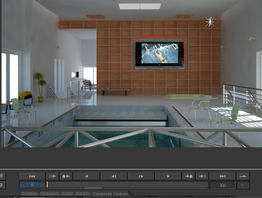

    Hola, estoy haciendo una animación 3d y me han pedido mezclarla con unos videos con cámara real. Estaba pensando, hacer una toma de una sala con una televisión y que la grabación del video real aparezca en esa televisión, para que quede más integrado al ámbito 3d, (aquí cualquier sugerencia de este tema es bienvenida).
    Bueno, el asunto es que claro, hay una opción de hacerlo en el render mapeando la pantalla con el archivo de video, pero quisiera saber si hay alguna manera de hacerlo en postproducción, cosa de tener un poco más de libertad por si quiero cambiar el video, que se seguro me lo pediran.
    Estoy componiendo en Combustion y algo manejo de este, no mucho, pero algo, ahora estaba leyendo algo acerca del tracker, pero tampoco se si hay otro camino. Saludos.

    Gracias. Estuve probando el tracker, y al menos con 4 puntos me anda bien eligiendo four corner, pero y si tuviera que trackear 5 puntos, o si la pantalla fuera redonda, ¿cómo se hace eso?

    Claro es un salón 3d, y quiero colocar unas imágenes de video grabadas con una cámara de video. Hice unas pruebas con el tracker de Combustion y me anda bien. Saludos.
