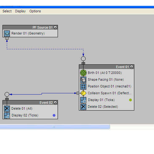

    Bueno pues aquí dejo una forma de hacer la mecha, que he hecho ahora mismo.
    1.avi
Nombre: 2.jpg
Visitas: 276
Tamaño: 72.9 KB
    Los elementos que he usado:
    -El sistema de partículas de 3ds Max.
    Un deflector plano.
    Una Spline convertido a malla, para la forma de la mecha.
    Realización:
    -Lo primero hacer no renderable la forma de la mecha.
    Luego vas al sistema de partículas 6, y poscionas las partículas en la posición de la forma, añades colisión y seleccione el deflector.
    Animas el deflector.
    Y ya está. Saludos.
