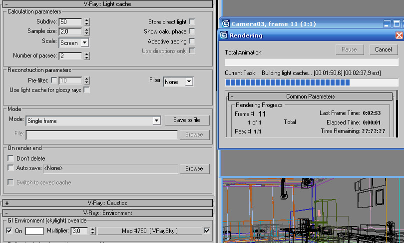

    Saludos señores del foro. Tengo un problema con los tiempos de render, verán, yo usaba max 7 con Vray 1.48 y rendereaba muy bien, sin embargo, me empezó a dar lata, los tiempos de render se disparaban mucho al calcular el Light Cache, aun cuando ponía valores ridículos, como subdivisiones 50 y sample size 2 solo para ver un preview de la escena, los tiempos aumentaban y aumentaban, actualice a 3dsMax 8 y Vray 1.5 y me fue peor, para una escena de 300 por 150 px con subds 25 y sample size 3 me llevo 30 minutos antes de cancelarlo.
    La cosa es que es solo en una escena en particular, he tratado con escenas viejas, incluso con prebas sencillas y el Light Caché funciona más o menos rápido dependiendo los parámetros.
    Mi escena se ilumina con:
    1 Direct Light con Vray shadows (estore with irradiance).
    7 Vray lights (estore with irradiance).
    Environtment: VRayLightMtl.
    O definitivamnte es mi máquina que se está yendo al caño Pentium IV 2.8 1 g Ram d 300 g SATA video Radeon 512.
    Lo cual me lleva a otra pregunta, acabo de instalar una tarjeta de video Radeon de 512 con un chip rápido (eso dijo el de la tienda) como debo configurar el max? OpenGL, DirectX, hardware, o cómo?

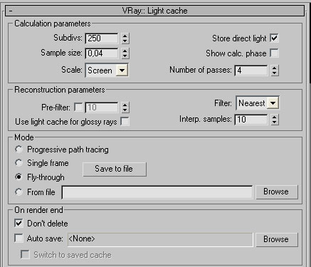

    Hecho, subo algunos parámetros. Ayer hice nas pruebas, lo que me eleva muchísimo el tiempo es apagar las luces Vray de las ventanas para iluminar solo con la Direct Light de fuera y la skylight que tengo en environtment.
    Pongo 2 parámetros los de Vray 1,48 y 1,5.
