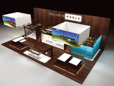

    Hola chicos. Necesito una ayuda y escuchar opiniones. Bueno antes os cuento algo de historia, donde trabajo (diseño de stands) trabajan con 3ds Max y Vray, su forma de iluminar suele ser siempre la misma, sin buscar un hiperrealismo, ponen fondo totalmente negro, y con luces similares a las de área iluminan general, y luego en detalle, los stand suelen tener muchas luces, puntuales muchas, pantallas etc. Siempre utilizan luces de área para todo.
    Yo intento conseguir lo mismo con Blender+Yafray, si por mi fuera usaría Indigo, pero los tiempos son fundamentales.

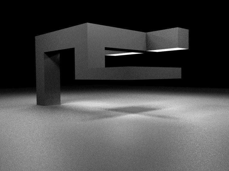

    Bueno mis intentos van en poner un world negro, e iluminar de igual forma, creo que lo he intentado todo, no consigo nada similar y aceptable para igualar calidad y tiempos.
    Lo que está más cerca y más he probado es usando skydome (se ahorra tiempo, aunque el GI es irreal), y jugar con la potencia y distancia de las luces de área, pero me sale excesivo ruido que no consigo quitar de ninguna forma y creo haber probado todo, os adjunto una imagen de ejemplo.
    La cosa es saber que se os ocurre a vosotros para igualar la otra imagen que adjunto.
    Quizás con full, usando otro tipo de luz, no sé, ¿Qué se os ocurre?
    Ya no me enrollo más, gracias, y espero vuestros consejos.

    Si lo que quieres conseguir es una iluminación como la de la imagen de la derecha, lo puedes conseguir de sobra con Yafray, porque, sin ánimo de menospreciar, la iluminación es bastante mala. Vamos que casi te diría que hasta con el motor interno se consigue algo así.
    Para lo del ruido, tienes sobre todo que aumentar los samples de las luces área, subir un poco la calidad y también usar irradiance cache.
    Prueba una cosa:
    Añade un world blanco para la iluminación general (después podrás pasarlo a negro una vez renderizado, porque tendrá un alpha cero), y prueba a usar planos con emit para las luces.
    Te diría que me enviases un ejemplo para que te lo iluminase, pero es que, estoy demasiado liado para ponerme a hacer pruebas. Lo siento.

    Gracias. Creo que empiezo a ver la solución con el comentario de Caronte. Pero, yo tenía entendido que a partir de no sé que versión de Yafray, al menos en full, los samples de las luces área ya no afectaban. (está claro que estaba equivocado).
    No obstante, ayer lo intente, y ver que pasaba si subía lo samples, y no sé porque el programa me echaba al darle a render cuando tenía subidos los samples. (podría ser por tener muchos?), no sé, hoy probé con una escena más sencilla y funciona así que, no hay problema.
    Respecto al render de referencia, sé que no es gran cosa, pero he de reconocer que por cuestiones de tiempo se nos hace muy complicado poder realizar render de mayor calidad. A mí me sorprendió que a nivel profesional presentar ese tipo de render en un proyecto (al menos en el sector del stand) sea un trabajo muy bien realizado, hay aún muchas empresas que trabajan con 3d muy malos, que os voy a contar.
    Os agradecco a los dos la contestaciones, de verdad, así es como más se aprende. Y no pretendía que me dijerais dónde poner valores, ni que botón dar, solo vuestra opinión, y claro esta que lo que he subido es tan solo una prueba, no un trabajo, solo busco aprender, y creo que Caronte lo ha entendido perfectamente.
    Agradezco la voluntad de colaborar con un archivo. Blend, pero sinceramente prefiero indagar y hacerlo yo, creo que así lo aprenderé mejor, y solo cuando no veo solución que alguien me de una pista de por dónde seguir.
    Por cierto Caronte, ya he usadao alguna vez lo de usar fondo blanco, la verdad da menos problemas, menos tiempos de render, y luego con un poco de postproducción queda bastante parecido, los reflejos y demás no quedan igual, y quiero ver si compensa el ahorro en tiempo de postproducción. Gracias, y os mostraré algún trabajo que vaya realizando en trabajos en proceso o finalizados.
