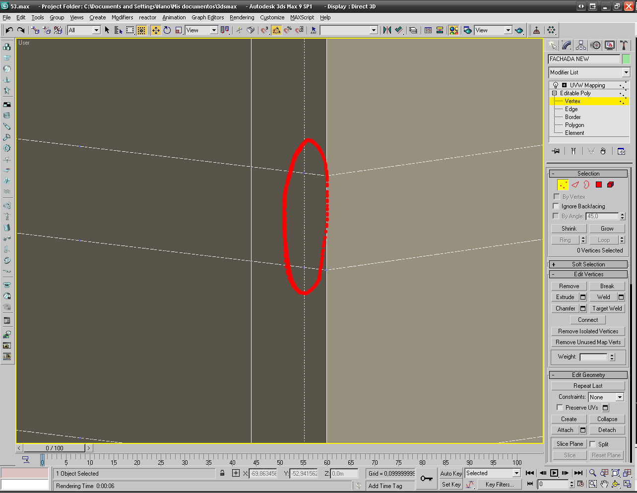

    Bueno, el caso es que tengo una escena, pero cuando me empiezo a acercar, en el visor no veo bien los Edges, sé que están por que veo los vértices y si muevo el visor o lo acerco entonces sale.
    En la imagen que muestro he marcado una línea, que si me acerco más, dejo de verla.
    Alguien sabe por que es eso o donde se configura para que no suceda? Gracias.

    Eso es por la tarjeta de vídeo que tienes, o por mala conflagracción de los controladores de pantalla. Customize/preferencias/viewports/choose driver (escoges el controlador de gráficos para 3d).
    Customize/preferencias/viewports/configure driver (ahí escoges la configuración que más te parezca conveniente para el rendimiento de tu machien).

    Le echaré un vistazo a ver. Gracias nen.
