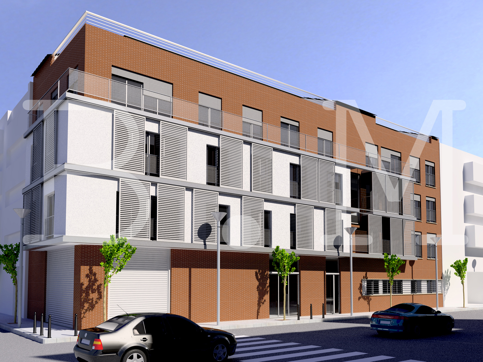

    Hola a todos de nuevo: Aquí os dejo mi último exterior. Está modelado en Rhinoceros, texturizado y renderizado en 3dsmax y Vray 1.47.03. También he utilizado objetos previamente modelados, como podéis ver.
    Lleva un poco de Photoshop. Espero que os guste.
    También espero críticas. Un saludo.

    Pues se ve bien.

    Pues no, no se ve bien la verdad. La crítica principal es que has quemado demasiado la imagen (llegas al blanco y al negro demasiado rápido) y muchas superficies carecen de biseles con lo cual las formas quedan poco creíbles. Un saludo.

    Arregla el material del coche, ponle Bump a los ladrillos, los cristales del bajo ya que son transparentes y se ve lo de dentro no estaría de más poner algo, la acera es blanca? Los troncos de los árboles deberías cambiar las texturas, los coches no suelen ir por el medio de la calle. Espero que te ayude. Desde almazora con amor.

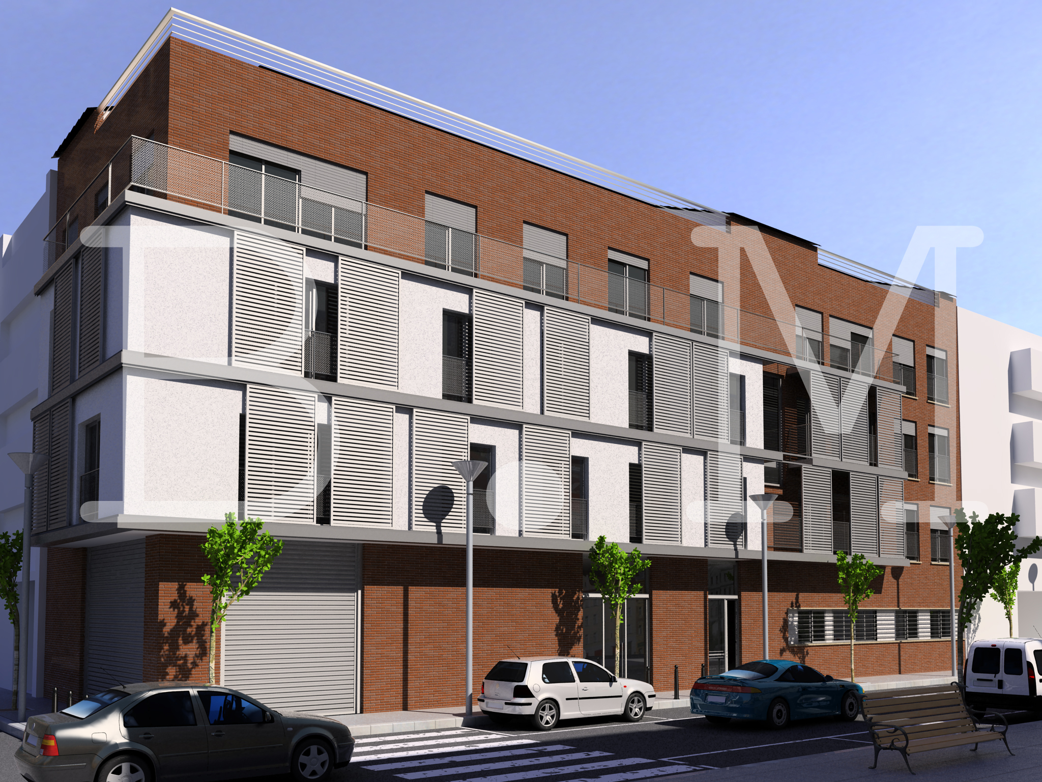

    Hola de nuevo: gracias a todos/as por contestar. Dentro de lo que cabe os pongo la imagen con las modificaciones que me habéis dado. Creo que han sido de gran ayuda. Espero que os guste. Y bueno, a criticar. Un saludo.
