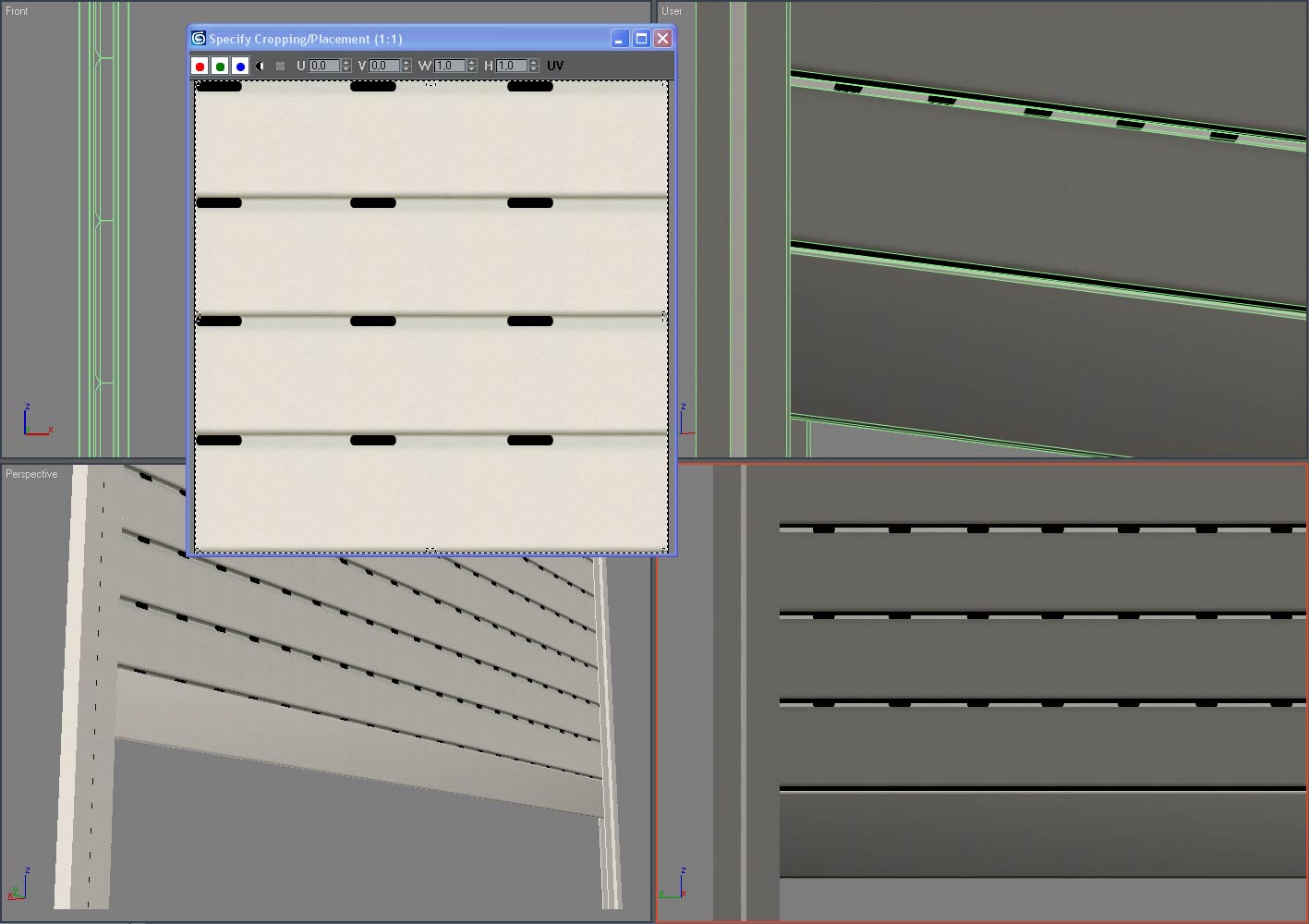

    Es que es la respuesta correcta, un poco escueta, eso sí. Creo que lo más práctico es crear un bloque de ventana que lo contenga todo:
    Ventana, alfeízar, persiana, guías. Las cortinas interiores sí que recomiendo.
    Ponerlas por separado.
    3ds Max hace ventanas, simples, pero las hace. Lo demás hay que trabajarlo.
    Os adjunto una captura de pantalla de una persiana que hice, y la textura.
    Espero que ayude. Saludos.

    Madre de deu. Y eso como lo has hecho? Ah, gracias por molestaros en contestarme. Muchas gracias. Un saludo.

    Bueno. Hay varias opciones.
    A- Persiana entere de geometría.
    B- Rectángulo con textura aplicada.
    En ambos casos lo siguiente una vez colocadas es moverlas en vertical arriba o abajo para hacer el efecto de que están subidas o bajadas.
    En el caso b (rectángulo con textura) le metes un edit Mesh, seleccione los vértices de abajo y los bajas o subes a voluntad.
