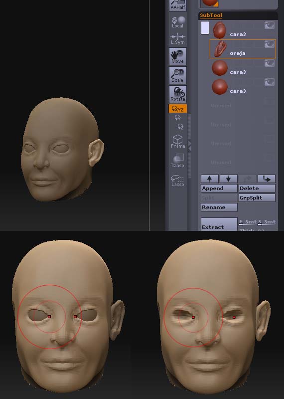

    Pues eso, tengo un problema con zb3. Pues experimentando con zb3 hice una cabeza partiendo de una esfera, pero no le quise hacer las orejas porque no quería hacer más divisiones y le hice la oreja aparte con una subtool. Hasta aquí todo bien, exporte los dos objetos, la oreja y la cabeza como (*.obj), los abrí en Silo y los Universidad cómo un solo objeto, lo abrí en zb3 y todo perfecto, ose, a, la cabeza con la oreja en un solo objeto, el problema es que pierdo la simetría, o sea, si pongo el ratón en el lagrimal de un ojo, en la otra mitad de la cabeza la simetría del ratón aparece encima del ojo, y no en el lagrimal como en el otro lado.
    Hay una forma de más o menos corregirlo, pero nunca quedará perfecto, y es ir a Deformations en zb3 y en offset mover el objeto en el eje X con bastante zoom e ir comprobando que la simetría encaja.
    Si alguien sabe cómo corregir esto, pues se agradece la ayuda.

    Es una prueba que estoy haciendo, o sea, hice la cabeza sin orejas por que con el PC que tengo no puedo tener demasiadas subdivisiones, entonces hice la oreja aparte, y lo que se supone que quiero hacer ahora es, tener los dos unidos para hacer retopology y evitar tener miles de polígonos donde no me hacen falta, ahora pongo unas imágenes para explicar lo de la simetría.

    Ok, pues aquí pongo una imagen, la imagen de arriba es la cabeza con las subtool, la oreja, y los dos ojos. La de la izquierda es lo mismo, pero mostrando que la simetría esta correcta.
    Lo que hago luego es exportar desde ZBrush cada uno de los subtool, ojos, cabeza y la oreja, y los uno en Silo, en este caso solo Universidad la cabeza y la oreja.
    La imagen de la izquierda es la cabeza y la oreja que Universidad en Silo en un solo objeto, pero mostrando que la simetría no es correcta, o sea que el objeto no está en el eje 0.

    Hay varios modos que se me ocurre que podrían funcionar. Pero vamos así a muy bote pronto quizá lo suyo es que le pongas la otra oreja también. A no ser que estés haciendo un vangoth.
    De las otras cosas que se me ocurren es que hubieras utilizado la función de Mesh replace para juntar oreja y cabeza.

    Ya, pero lo de Mesh replace no es algo que se controle con precisión, o por lo menos yo no sé cómo hacerlo. Lo de ponerle la otra oreja, pues a lo mejor tiene algo que ver, pero en vez de ponerle la otra oreja, no le pondré ninguna, o sea, que debería quedar la cabeza centrada.
    Y smart resym, es para hacer que un lado sea igual que el otro y en este caso no es que no sean iguales, sino que el eje del objeto no está en el medio.
    Al final no me acu esto, el Mesh replace del panel de las tools es totalmente preciso, es diferente del Mesh replace de los brushes.

    Es verdad, reconozco que había leído solo por encima. Digo yo que tendrá algo que ver con el punto de pivote o las coordenadas, algo parecido me pasaba en Mudbox al importar desde max, creo que lo solucionaba centrando el objeto en 3dsmax (0,0,0).
