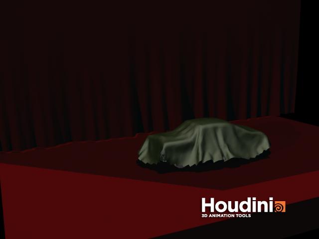

    Hola gente. Actualmente estoy haciendo pruebas con Houdini y la simulación de telas. Quisiera saber vuestra opinión, dejando aparte el tema de la iluminación que lo dejo para lo último. http://d, turboupload.com/d/1845466/... (*.zip), html.
    Posdata: estoy trabajando ahora en el modelado del escenario. Un saludo.

    Aun es un poco pronto para opinar, pero la idea se ve bien. Deberías aumentar la velocidad, o bien desde el nodo de dops o bien aumentando la gravedad.
    Lo que deberías hacer es eliminar esa vibración. Puedes hacerlo desde dops, usando la expresión dopfield y un modify data para poner la velocidad a 0 al bajar de cierto umbral. O también puedes probar a pasar la simulación por chops y usar el filter para suavizar la posición, como si aplicaras un desenfoque Gaussiano.

    Se ve bien. Y con lo consejos de Miguel, mucho mejor, supongo.

    Que lujo de tela, ¿cómo se moldea, muy bueno, sí señor. Lo único que el truco se nota un huevo, está claro que el coche esta debajo del escenario, es que con 3d la magia es mucho más fácil.
    Que me ha gustado mucho.

    Cierto Miguel que es pronto para opinar, pero, lo que me interesaba era precisamente las cosas que me has comentado tema de velocidades, vibraciones.
    Etc.
    Bueno tengo que decir que la simulación de la tela está hecha con un simple Spring SOP.
    Lo he intentado primero de esta forma porque, no me he metido aún en profundidad con dops, por que he oído/leído que el Cloth Solver the Houdini es bastante lento (no sé que verdad habrá en ello, lo habéis probado?) también por el tema de Houdini escape, siempre me gusta probar qué tipo de cosas se podrían hacer con esa licencia.
    Seguramente quedará mejor usando dops como tú dices, de hecho, voy a hacer unas pruebas con los tips que me has dado. Muchas gracias Miguel.
    Estoy de acuerdo con la vibración. Te refieres al final de la secuencia, ¿no?
    Trancos me has pillado el truco. Si, es muy fácil le puse un if para que al frame número tal me mandará el coche a tomar viento fresco en -100 y, gracias por el comentario figura.

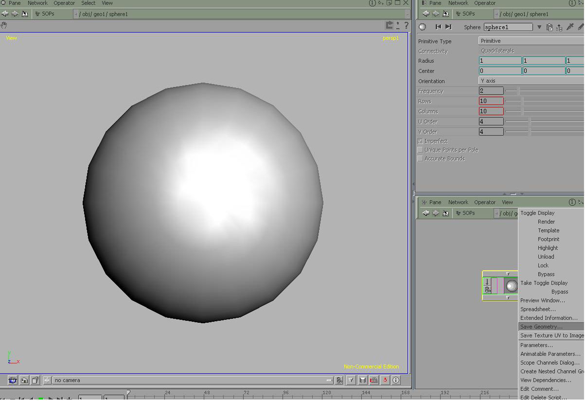

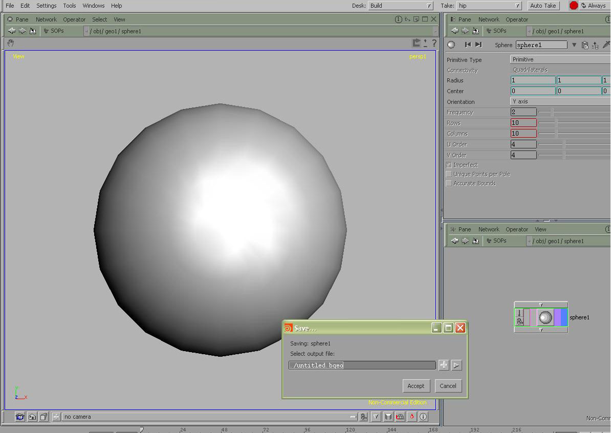

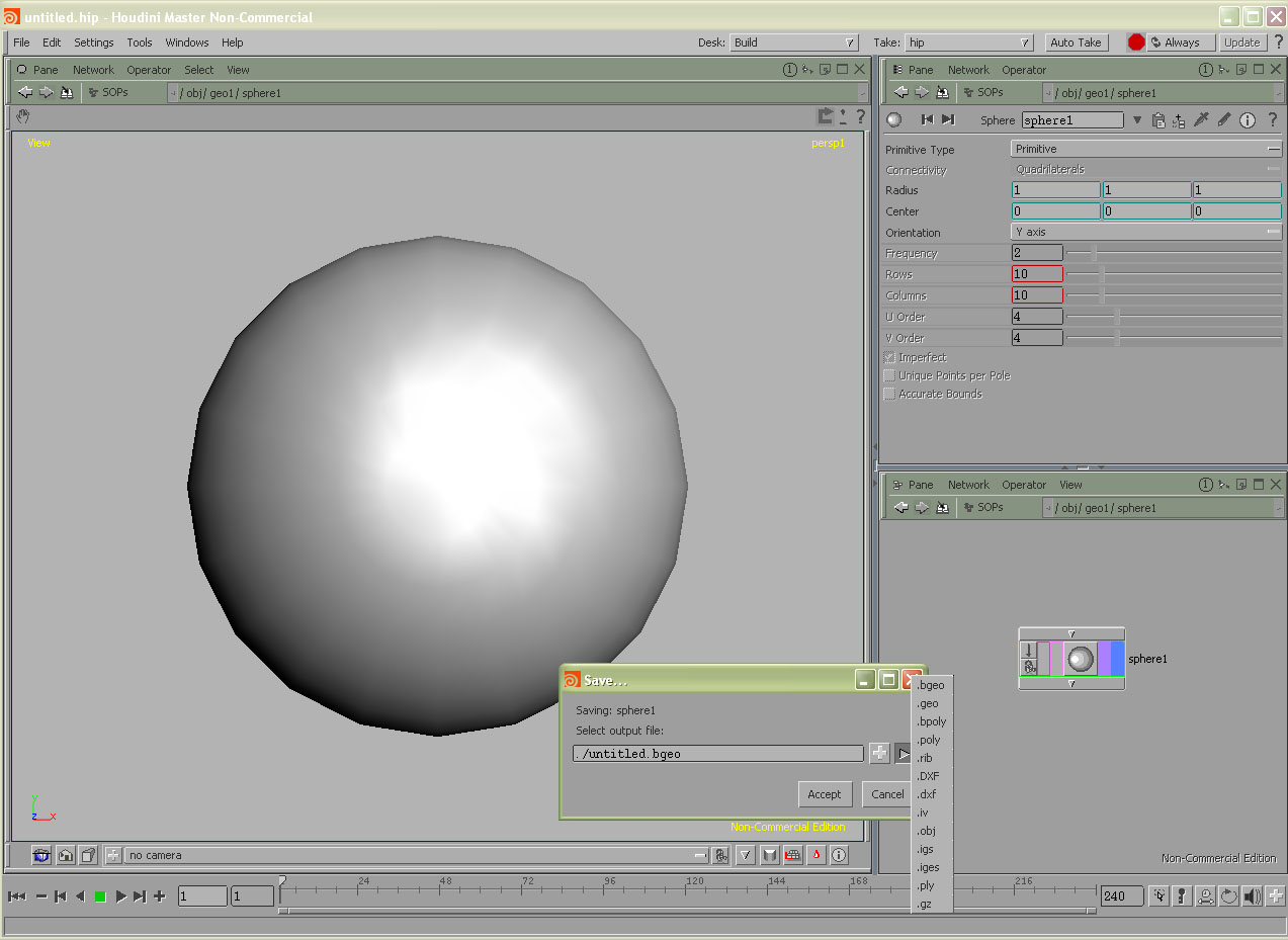

    Hola Edward. Mejor una imagen que mil palabras. He puesto un ejemplo para exportar una esfera. Creas un geometry en obj dentro de geo creas la esfera.
    Click derecho en el nodo de la esfera (en el centro donde el icono) esto desplegara un menú, ahí seleccione save geometry te saldrá un popup donde seleccione el formato de archivo que quieras y el Path donde deseas guardarlo.
    Para una escena más compleja recuerda hacer este paso siempre en el último nodo, para que te guarde todos los pasos anteriores. Yo lo que hago es crearme un null al final y desde ahí lo guardo.
    Espero que sea de ayuda. Un saludo.
