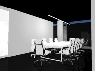

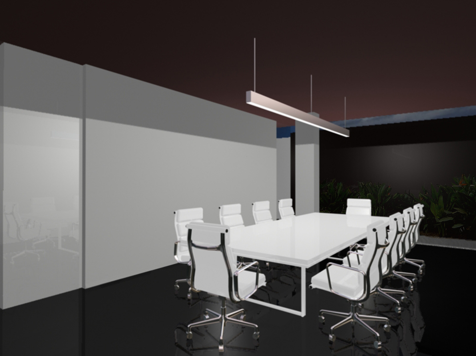

    Estoy desesperada. Acabando el curso y casi sin tiempo para entregar los renders y la luces dan pena. Ah. He trasteado el Mental, pero, o no se usarlo o no se usarlo, y queda peao que con max 5 sencillo sin pretensiones y toqueteado con Adobe Photoshop. Ya sé que soy cutre y novata por eso necesito vuestra ayuda.
    La fotografía primera está hecha con el 3ds Max.5 y la segunda con max. 8 usando Mental Ray como motor de renderizaje.
    Alguien me puede ayudará estoy hecha un lío y bajando el Vray y lo que haga falta. Repito help.

    Puedes agregarle un skylight y presiona f10 y en el la pestaña Indirect Ilumination activas Final Gather eso puede ayudar, además le puedes agregar una luz del menú Photometrics en el panel de luces podría ser un target point o un target área, esto es para el motor de render de Mental Ray.

    Hola, si usas Vray y tienes una ventana, pon una luz en la parte exterior de la ventana, como con 15 de multiplier y interna por las mismas luces, pero de más baja cantidad. Recuerda en las propiedades de las luces de Vray hacer clic en visible, para que estas no salgan en el render como manchas, espero haberte ayudado.
