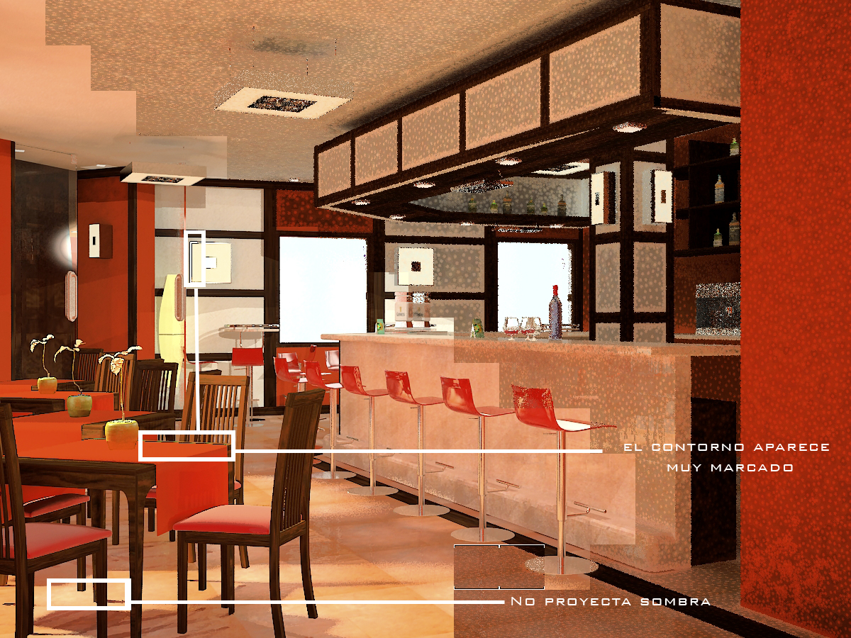

    Buenas. Estoy haciendo mi primera prueba en 3dsmax con la cámara física, Vray Sun y Vray Sky, y creo que tengo una problema de subdivisiones en el render que estoy tirando (lo tengo en pregunta y tengo 0,2 puesto en la Vray Sun), aunque como es nueva para mí y no estoy segura de si esto me produce los bordes tan pronunciados y la ausencia de sombra en las patas de las sillas (la Vray Sun entra por la izquierda). En fin, que he conseguido poner una luz que me encanta gracias al foro, pero me está pasando esto, agradezco cualquier consejo. Un saludo.

    Activa la casilla Subpixel mapping, a la luz le tendrás que poner el shadow bias en 0.001 y subir las subdivisiones de las sombras a mínimo 10 máximo lo que te de la gana.

    Problema con Vray Sun
    Qué rapidez. Gracias Mesh, voy a probar a ver qué tal.

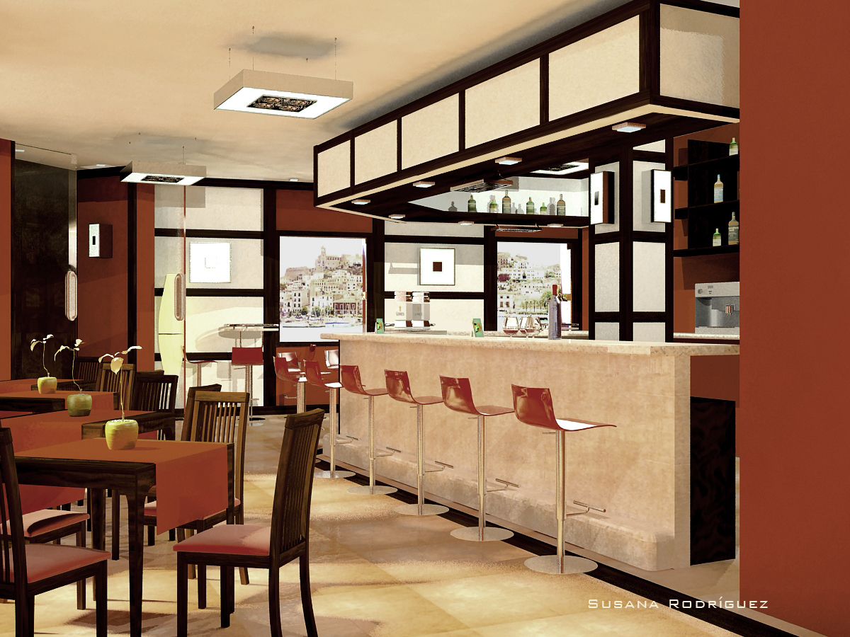

    Bueno pues este es el resultado. Gracias Mesh. No me convence mucho la iluminación, pero para ser la primera prueba con Vray Sun, me puedo dar con un canto.
