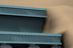

    Sacando renders de prueba para fregocles (el juego en el que tento metidas las manos), tengo el problema que se ve en la imagen, esas bandas raras en vez de un sombreado en condiciones. Uso una skylight y una direccional, nada del otro mundo. Es el motor de render básico del 3dsMax.
    Falta de rayos no es, porque mando suficientes como para que eso se viera bien, y en otras partes de la escena renderiza de pm.

    No estoy seguro, pero por la imagen creo que tú problema viene más por la falta de resolución en los mapas de sombras que por el Light Tracer. Prueba a subir la resolución de los mapas de sombras (sin pasarte, que si los pones muy grandes consumen mucha memoria del sistema, lo ideal es irlos subiendo de tamaño poco a poco, hasta que consigas la calidad que necesitas). Si con eso no se soluciona, dilo y buscamos por otra parte. Un saludo.

    Vaya, muchas gracias Greenpix, estaba casi seguro de que tenía puesto área shadows, y al decírmelo he visto que no. Era cosa de eso.
