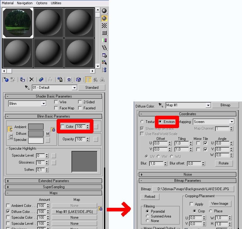

    Hola. Lo del plano no sé si es lo más indicado, pero se puede hacer perfectamente si lo haces así:
    Poniendo environment(environment) al mapa difuso, enfoques como enfoques al plano, siempre se verá el mapa que le apliques ajustado a la cámara, haz un plano bien grande.
    Y con la auto iluminacióna 100 no te sale negro, aunque lo excluyas de todas las luces.
    Espero que con eso te salga bien. Un saludo.

    Gracias por la respuesta. De hecho, lo de la auto iluminaciónlo toque y lo puese a 100 y el plano me salía completamente blanco. Supongo que es normal ya que si le das una iluminación muy intensa siempre acabara siendo blanco.
    Lo de ponerlo en environment no lo he probado. En cuanto pueda le hecho un ojo y comento la jugada. Gracias de nuevo.

    Si, lo de la auto iluminaciónno lo tengo muy claro, al principio puse color blanco, y se veía así, todo blanco, pero luego desactivé la casilla de color y puse 100 y se veía bien (igual que la imagen original).
    Pero no usé Vray ni tampoco tenía luces en la escena así que, no sé, será cuestión de ir probando cosas :-m. Suerte.

    Nada que no funciona con eso que decías de ponerlo en environment e-Void. Si lo pongo como dices no hace el efecto. Si lo pongo en texture lo hace perfecto. Pero sigo teniendo el problema de que el plano donde va la textura sea exactamente con las proporciones al video que importo.

    Vayap. Sé que hay un modificador que se llama Camera map(wsn), pero lo he probado y se ven un poco las esquinas. Si con eso tampoco te sale la distorsión, entonces ya no puedo hacer más, me retiro.
