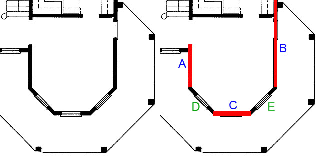

    Por ejemplo, tenemos la imagen que adjunto (es una vista top). Es un plano de una habitación que termina en una especie de mirador (que es una sección de un octógono). Creo primero los muros a y b y los alineo, de forma que estén a la misma altura por abajo. Luego tendría que meter el muro c. Lo que no sé es cómo hago para que c quede exactamente en medio de a y b.
    He intentado hacerlo con spacing tool, pero necesito darle un Path o dos puntos, y no se me ocurre cómo hacer que una línea coincida exactamente con los bordes exteriores del muro a y b (tampoco sé si esta es la forma de hacerlo, si he entendido bien cómo funciona spacing tool).
    En fin, supongamos que he dado ya con la forma de distribuir espacialmente estos 3 objetos. Ahora tocaría cerrar la habitación, añadiendo los muros d y e. Lo más sencillo que se me ocurre es crearme un muro, convertirlo a nodos editables (o malla editable o cómo se diga), situarlo aproximadamente en la posición final y, por último, ir moviendo los nodos hasta hacerlos coincidor con los del muro colindante, con el que finalmente se fusionara. No sé si me explico. Lo que quisiera, en resumen, es una especie de efecto imán de nodos, de manera que, pudiera llevar un nodo hacia otro al arrastrarlo (esto estoy harto de hacerlo en Coreldraw, no sé si se puede hacer aquí).

    No has pensado que quizás es más fácil crearte una línea con todos los muros y extruirla? Si necesitas (aunque no llego a imaginar por qué) tener los muros por separado, puedes detachar las caras de cada muro a posteriori (tras la extrusión) y quizás aplicar un Cap Holes.
    Otra de las cosas que tienes que empezar a mirarte es el tema de los Snaps. Creándote líneas de referencia y usando Snaps tienes puntos medios, finales perpendiculares.

    Vaya, pues mira, es verdad, llevas razón (lo que es saber). Voy a probar a hacerlo con la línea y luego extruirlo.
    Los muros no es que necesite tenerlos por separado, me da igual. Sencillamente es que no sé exactamente cómo se suele hacer. Por eso pensaba en hacerlos por separado, porque el objeto wall de AEC extended no me permite (o no sé yo hacerlo) un total dominio de lo que voy haciendo (por ejemplo, la parte semioctogonal del mirador del ejemplo, sé hacerla mejor si la hago por separado, porque no sé cómo hacerla simétrica de otro modo).
    Por cierto, no entiendo lo que es detachar.
    En cuanto a lo de los Snaps, sé que son fundamentales, pero es que, soy un poco despistadillo, y hasta que me has recordado lo de los líneas de referencia, puntos medios, no he recordado que dándole al botón derecho al icono Snaps toggle, se puede seleccionar que se toma como referencia (vértices de objetos, cuadrícula). Eso era lo que me faltaba y no me cuadraba. He leído demasiado rápido el librillo, o he tratado de meterme demasiados datos a la vez, y no lo tengo del todo asimilado.

    Lo que creo entender que intentas hacer (lo del efecto imán entre los nodos) supongo que, te refieres a llevar un nodo exactamente a la misma posición que otro para después soldarlos, yo lo hago con el Snap, y puedes restringir el desplazamiento en un solo eje tocando el eje que quieras en el gizmo.
    En cuanto a la alineación del muro justo entre los otros dos yo crearía una línea auxiliar entre los dos extremos inferiores del a y b y (con el Snap activado) hacer coincidir los puntos medios del muro c y de la línea auxiliar.
