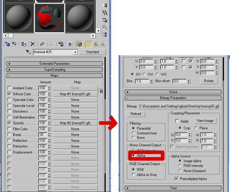

    El mapa que indica la transparencia del material lo tienes que poner en la ranura de opacidad, no en la de Diffuse, como ya te han dicho.
    Este mapa tiene que ser en blanco y negro, si en lugar de hacerlo así lo que quieres hacer es con el alpha de un mapa gif o cualquiera con transparencia tienes que hacerlo así:
    Espero que esto aclare la duda. Un saludo.

  10. Gracias maioriz Agradece este post

    Vale, ya veo que hay que usar el mapa de opacidad por coj.es. Pero el problema sigue siendo que al usar un mapa de opacidad el exportador peta.
    De todas formas, muchas gracias por la ayuda.
    Veré si puedo hacer algo con el color difuso que dices YeraY.
