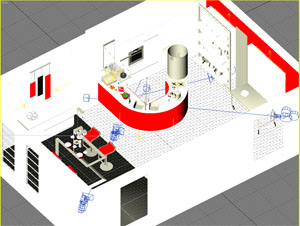

    Ya sé que soy un idiota, el peor el más grande, pero que hago si cuando estoy trabajando en una escena en 3dsmax con Vray y veo todos los elementos y los colores bien, al borrar un elemento o agregarlo se me ve completamente estalláda la iluminación.

    Como al agregar un elemento? Cuando le das mesh a un objeto y lo llevas a tu escena o cuando creas uno, será solo la visualización por la tarjeta de video, tal vez si explicaras un poco más te podría colaborar si aún lo necesitas, chaillo.

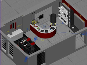

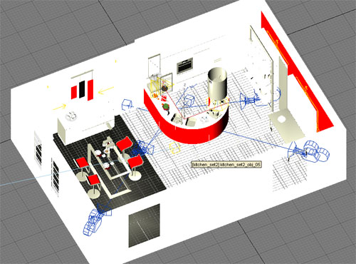

    Hola nandez, por fin alguien me responde por que este problema ya me está volviendo loco. Mira, por ejemplo, en las imágenes que tengo, abrí el archivo y bien, pero borre un mueble y después hice Control + z y ya se me ven así de dañados todos los materiales.

    Has intendo en customize/viewport configuration/Rendering Method/rendering options/ cheque en default ligthing.

    Hola, prueba con Alt+l.

    Arquitexander (gracias) te lo digo con los ojos aguados.

    Qué bien que lograste, te iba a decir algo similar, que intentaras en esa ventana que te dice arquitexander: default lights, force 2 sides y 2 lights, y nos cuentas como te va.

    De nuevo a todos muchas gracias, (solucionado).
