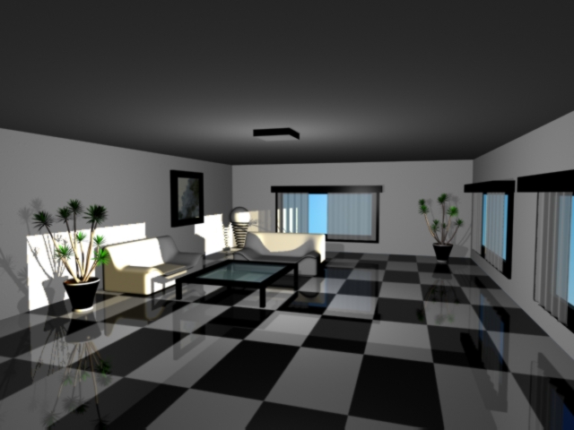

    No sé cómo mejorar esto. Una ayuda por favor. Sobre todo, la iluminación. Gracias.

    Sigue así Berlín lo mejor es la práctica lo único que te puedo recomendar es dar más detalles a los objetos.

    Pon un par de luces ambientales para darle un poco más de claridad sobre todo en el techo, para mí parecer el resto está tremendo, te felicito.

    Qué tal. Ante todo decirte que hay pocas cosas bien en ese render, por no decir ninguna. No quiero desanimarte, pero aquí van algunas cosas.
    Las ventanas están completamente desproporcionadas, aunque me parece que está todo desproporcionado y fuera de escala, intenta trabajar con un plano de CAD de base, y no utilices unidades a boleo, ponte las unidades del 3ds Max en metros. El suelo refleja demasiado y no tinene ningún tipo de textura agradable, busca texturas por internet, las hay a patadas. La escena en general está muy oscura. Ánimo y antes de seguir con esta escena, revisate conceptos básicos, te fallan demasiadas cosas como para conseguir algo mucho mejor, ante todo ánimo y busca por el foro, encontraras ayuda a patadas, y una última cosa, no puedes aprender de golpe a modelar, cámaras, luces, materiales y ambientación, intenta ir poco a poco.
    Mucho ánimo, cualquier cosa ya sabes dónde estamos.

    Me ha recordado, en cuanto lo he vito (por las proporciones y eso) a las mansiones de los primeros Tomb Raider. Yo te diré que yo para aprender a modelar(y aún no hago grandes cosas, pero me acerco), miro los trabajos trabajados, si quieres hacer un salón o algo, fíjate en las proporciones, luces, texturas y si son tutoriales mejor(que alguno me ha parecido ver en internet) de un render profesional. Sigue así, se nota que te esfuerzas, roma no se hizo en un día.

    Pues a mí me gusta, ánimo y sigue trabajándolo, pon más renders según lo vayas avanzando y podremos darte algunos consejos, un saludo.

    Bien berlina, por lo que veo te salieron los rayos, te a quedado muy bien. Saludos.

    Gracias a todos, de verdad, por vuestras críticas y opiniones. Sigo trabajando en ello.

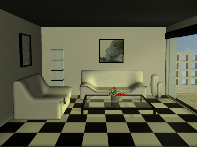

    No he cambiado muchos detalles, pero lo que me fastidia ahora profundamente es, para variar, la maldita iluminación. No consigo que esas paredes y el techo se vean blancos.
