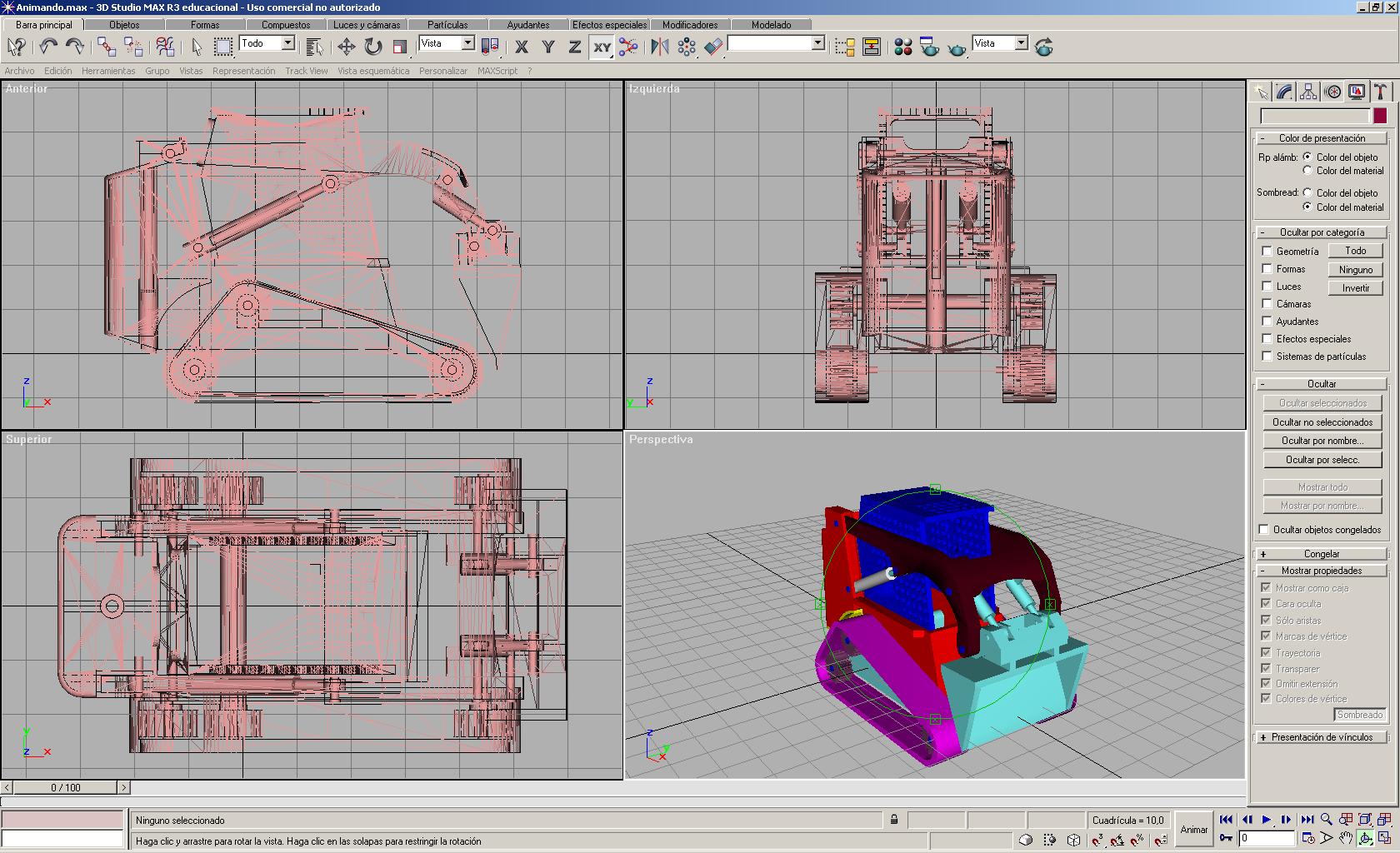

    Este es mi primer mensaje y aprovecho para saludar. He de hacer varias animaciones con este juguete que he modelado en Solid Edge e importado a 3ds Max. Lo que más problemas me da es animar el brazo mecánico.
    He movido los pivotes de cada pieza a su eje de movimiento, pero a la hora de vincular los elementos entre sí para que giren juntos no logro nada (o sea, que cuando alzo el brazo mecánico arrastre la hidrahulica, los remaches y la pala).
    He leído bastantes tutoriales y tengo varios libros aquí, pero al estar obligado a usar la versión r3 del programa (la ulpgc no es muy boyante), muchas explicaciones no me sirven. ¿me podéis orientar un poco?

    Eso que dices es cinemática inversa o sea que te está faltando después de vincular correctamente aplicar una solución de CI o IH que es lo mismo.
    Si no la aplicas, al mover el objeto padre de tu jerarquía se moverán todos los demás uniformemente, y si mueves su extremo solo se moverá esa pieza y nada más, así que, ya lo sabes a machacar con CI que te responderá.
    Ok, gracias. Llevo unos días intentando pillarle el punto al CI, pero me vuelve loco. Estoy mirando los libros y ejemplos a ver si logro algo aunque también me tuve que coger un juguete complicado leñe.
