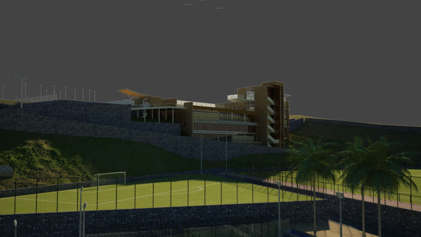

    Hola, estoy trabajando en una animación y he montado el fondo aparte del primer plano, más que nada por que ha última hora me han pedido que la escena llevara unos cerros de fondo, así que, he tirado la misma pasada que tire con la geometría, pero ahora solo con el fondo.
    Pero el problema es que, al momento de componer la capa de encima me genera un halo blanco que no encuentro la manera como quitar, alguna ayuda? Saludos y gracias.

    Parece problema del premultiplicado del alpha, si lo tienes puesto, quítaselo, si lo tienes quitado, ponlo, si lo tienes en blanco lo cambias a negro, y si el problema es ese, se arreglara. Una chapuza que puedes hacer es comerte el halo, metiendo a la imagen un matte controls y recortando un poco el alpha, claro que perderás parte de las farolas, así que, puede que no sea viable.

    No, lo estás haciendo bien, cuantas más cosas saques por separado, más podrás jugar luego con ellas en postproducción. Revisa los settings del render, porque está claro que es un problema del canal alpha. Si pones una imagen negra de fondo, ya sea en postproducción o la imagen tal cual está en el visor del 3ds Max, ¿se ve halo blanco?

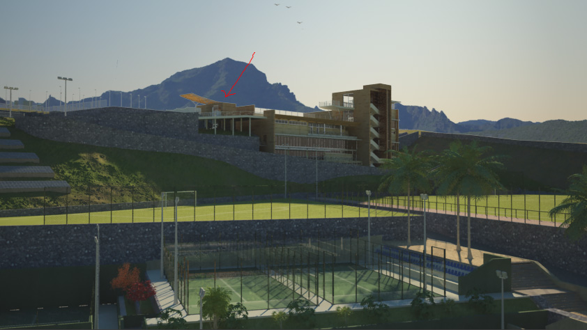

    Hola, si, se ve levemente blanco, pero se nota aún más cuando le coloco de fondo algún verde poco saturado y bien oscuro o algún tipo de gris, pero sí, se ve blanco. Saludos.

    Tira un render con el fondo negro, y sin canal alfa (o pon un plano negro enorme detrás de la escena), para que no te guarde la transparencia, y si así no se ve halo, ya sabemos fijo que el problema está en el alfa. Luego te queda hacer lo mismo que en Combustion, cambiar las opciones de premultiplicado, pero es raro, porque por defecto vienen bien puestas y no suele hacer falta tocarlas. ¿si creas un cubo (o lo que sea) en esa escena, y lo pones en el cielo, tiene también halos?
    Siento no poder ayudarte más, pero siempre que he tenido esos problemas han sido causa de los premultiplicados. Saludos.

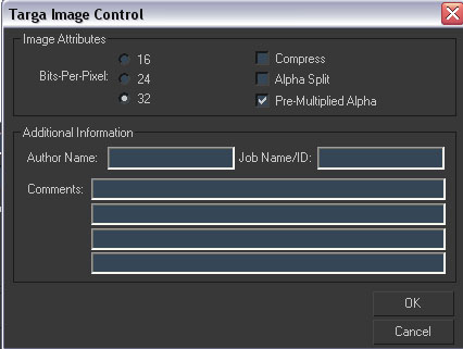

    Hola, te cuento, hice unas pruebas y saque la misma secuencia en.tif, y sale perfecto, sin el halo, así que, seguramente es problema de la configuración del (*.tga), te lo dejo para que eches un vistazo y me dices si hay algo mal.
    Pero claro, si me dices que sacarlo en.tif es lo mismo que tenerlo en (*.tga), pues lo tiro todo en.tif.
    Es que, siempre he escuchado que (*.tga) es el que se ocupa, el que no tiene perdida. Saludos.

    ¿Qué color de fondo utilizas al tirar el render? Porque al premultiplicarlo, puede que lo haga por el color de fondo, y no sobre negro, como lo debe esperar el Combustion, de ahí el halo. (es una hipótesis). Sobre la diferencia entre tif y (*.tga), a efectos de calidad, ninguna, ambos son formatos sin pérdida, el tif admite compresión lzw, que baja el tamaño de los archivos muchísimo (según la cantidad de colores planos que haya), yo ahora utilizo siempre tif en lzw. Saludos.
