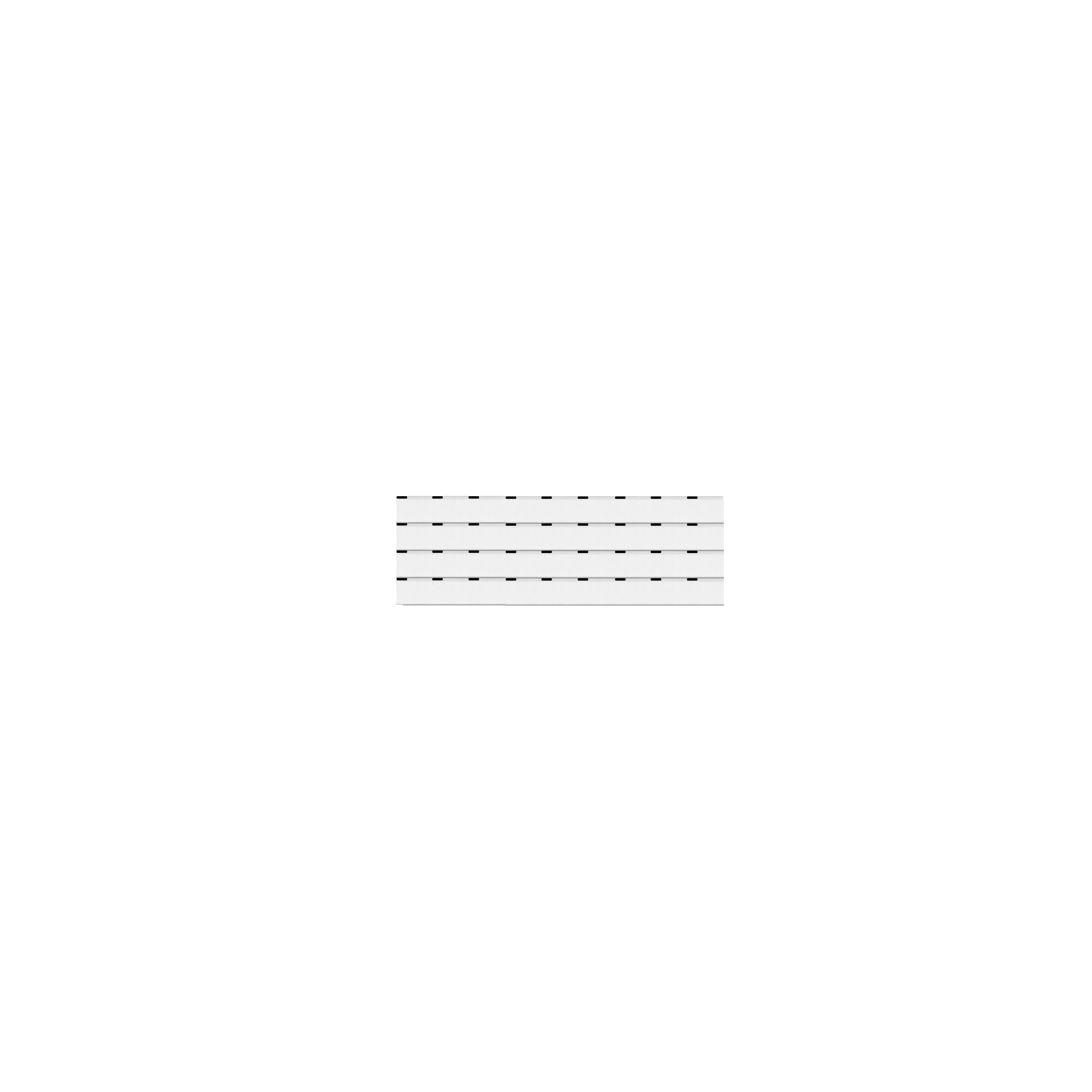

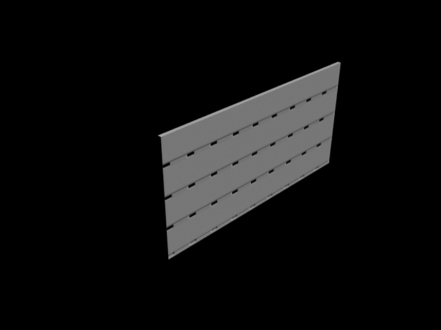

    He conseguido subir la imagen de la persiana con el borde blanco. Y la otra es el render de la caja con la textura aplicada la textura la he colocado en su sitio manualmente con el UV, pero esto debería ser automático.

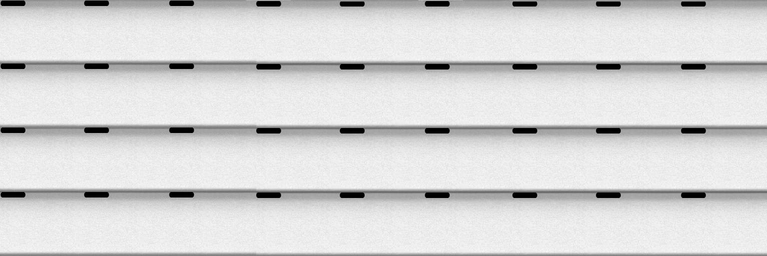

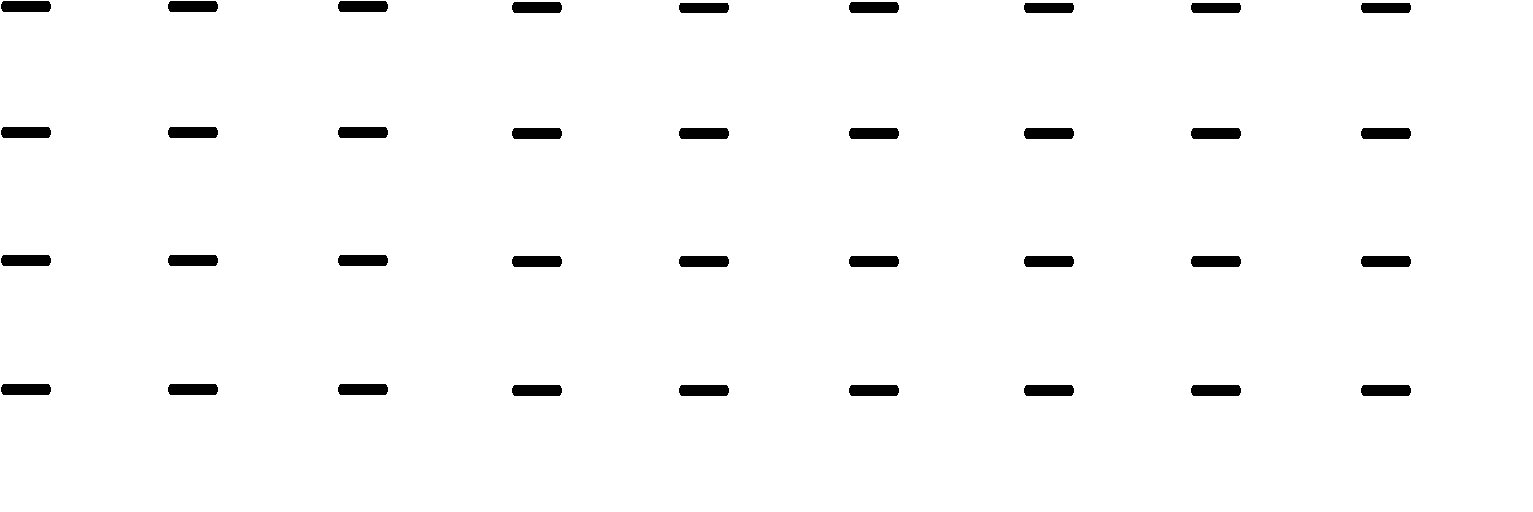

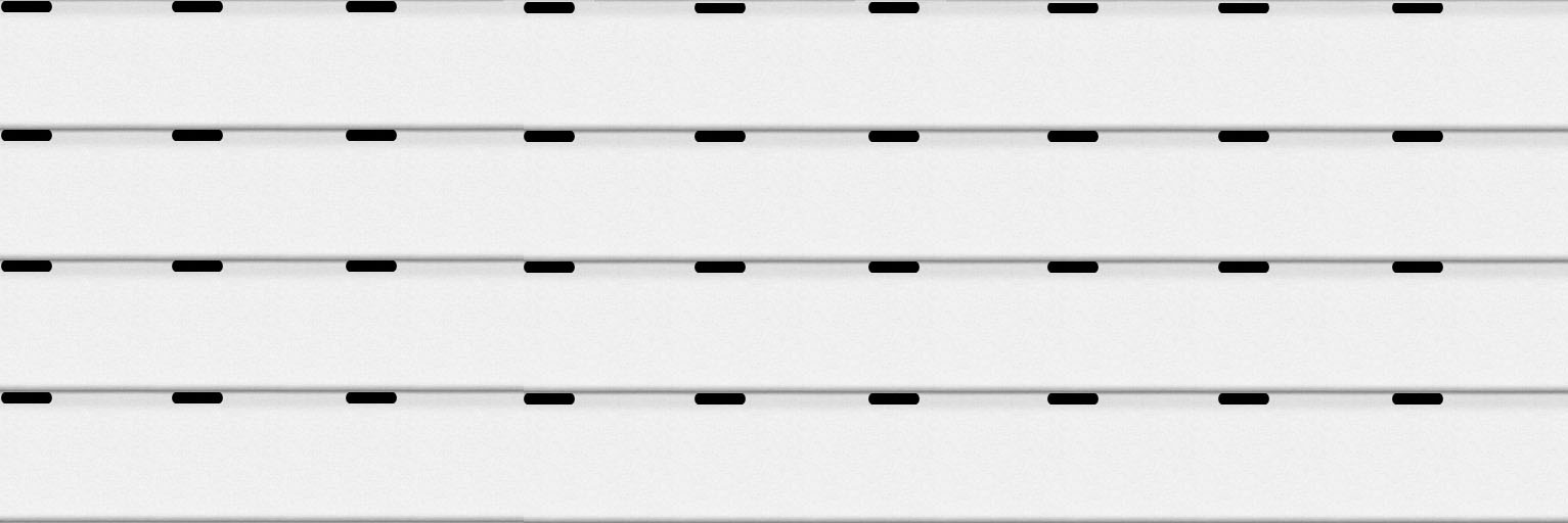

    Mira aquí te subo el ejemplo, esto en teoría te tendría que funcionar perfecto, te haría el ejemplo 3d en un par de minutos, pero tengo un problema con el ordenador y estoy sin el 3dsMax ahora.
    Aquí te he cortado las texturas, espero que con esto lo soluciones, un saludo.
    La primera es el difusse, la segunda el Bump y la tercera la opacidad.

    Oye gracias por todo eh, la cosa es que yo no quiero que me salgan de Photoshop los bordes blancos, pero no sé cómo seleccionar sólo la persiana. Son los bordes esos los que me desubican todo, yo quiero tener las imágenes en Adobe Photoshop igual que las que has postesdo tú, pero me salen con bordes a causa del tamaño del lienzo que no se me ajusta a la fotografía.

    Ya está ya lo he conseguido. Da igual el tamaño del lienzo. Le he dado al crop en Adobe Photoshop y lo he guardado. Así me ha quitado los márgenes blancos. Ahora esa fotografía la puedo tratar y utilizar como quiera y no se me mueve. Es que soy un paquete. No controlo todavía, puedo prometer y prometo que algún día podré responder alguna pregunta. Gracias A78 por todo.
