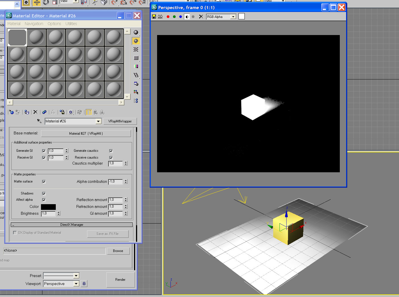

    Prueba con vraymtwrapper. Subo una captura. Saludos.
Nombre: vraymtwrapper.jpg
Visitas: 146
Tamaño: 198.3 KB

    Vicent, eso que me has puesto se acerca bastante al resultado que quiero conseguir. A ver si tengo un rato para probarlo mejor. Muchas gracias. Un saludo.
