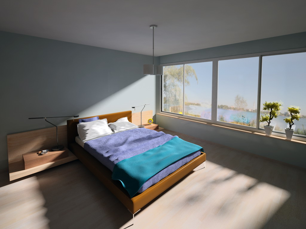

    Hola a todos los que diariamente construyen este foro. Es la primera vez y como toda primera vez uno tiene ante todo dudas.
    Necesito esos consejos que dan los hermanos mayores.
    No mentira críticas constructivas o destructivas me da igual.
    Nadie me va a entender mejor que ustedes.
    Uso 3ds Max 7 con Vray 1.50.
    Desde ya agradezco sus críticas.

    Yo no lo veo mal, salvo. El texturizado del piso. La imagen de fondo. Y darle más trabajo a la textura.

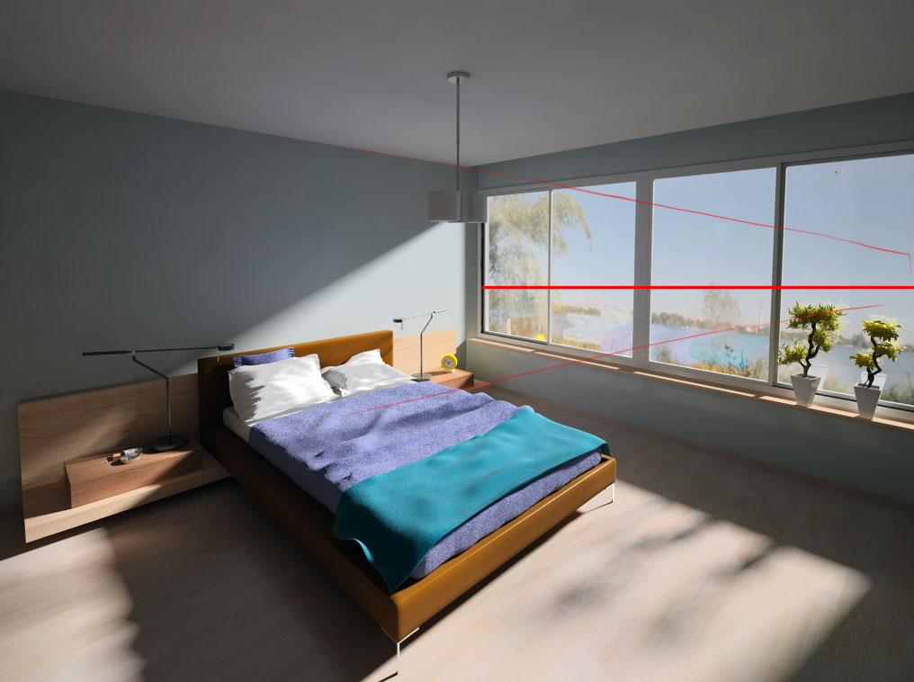

    Un fallo grave que veo, la línea del horizonte nunca ira paralela al marco de la ventana, si no que será siempre horizontal, te adjunto una imagen.
    De temas de iluminación y render ya te comentaran cosas usuarios más indicados que yo. Saludos.

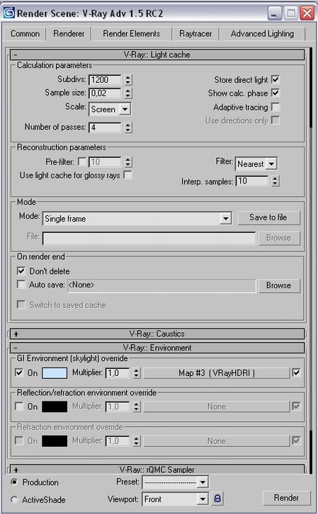

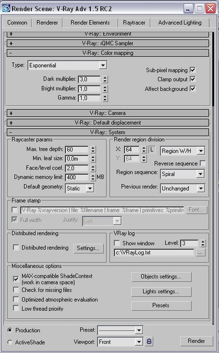

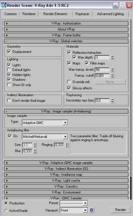

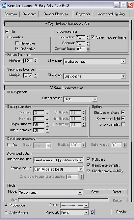

    Hola aquín mira creo que la luz que entra no te está dando fuerza a tu imagen (sol y sombras) sobre todo las sombras veo un poco forzado la madera que sotiene las macetas en las ventanas (lo veo chico) más o menos en los parámetros que usas te recomiendo un par de cosas que ha mis me funciona el GI deja el irra y el light a 1.0 los dos la calidad dale mediana en el irradiance y en el Light Caché no de más de 1000, en el environment a veces en una perspectiva de interior no se ajusta tanto al menos que lo utilices en los reflejos de algunos objetos como cromados o algo de cristal saludos espero que te ayude de algo estos consejos saludos.
    Por que no pones un wire de tu escena para ver cómo está la iluminación on sus colores he intensidades creo que así es más fácil para darte unos tips.

    Vaya, perdón cuandio nombre lo del environment fue el HDRI.
