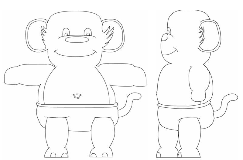

    Quisiera saber si existe algún tutorial para el diseño de personajes 3d paso a paso con el Studio 3dsMax 8, tengo que hacer un tampoco para la facultad y no se como empezar el personaje es un mono bebe.
    Desde ya muchas gracias.

    ¿Eso es un mono? Parece más bien un Koala con mezcla de elefante. Aquí tienes unos pocos. http://www.3dyanimacion.com/tutorial...0max&código=3.

    Si es algo extraño, pero bueno tenía base de mono con un par de injertos bueno ahora me pongo a bajar los tutoriales, después les voy contando los avances ojalá sean buenos.

    Oye para que te quede mejor trata de pulir tu dibujo sale.

    De verdad es un mono?

    Dejarlo ya anda, vamos a dejarlo en que es un mono con grasa de más y ya está, además es más fácil de modelar que un mono bien hecho.
    Te aconsejo que hagas el de Juana de Arco, con ese aprendí yo, está muy bien.
    Mira, simplemente haces la forma con pocos polígonos haciéndolo mejor posible y después le aplicas un MeshSmooth.

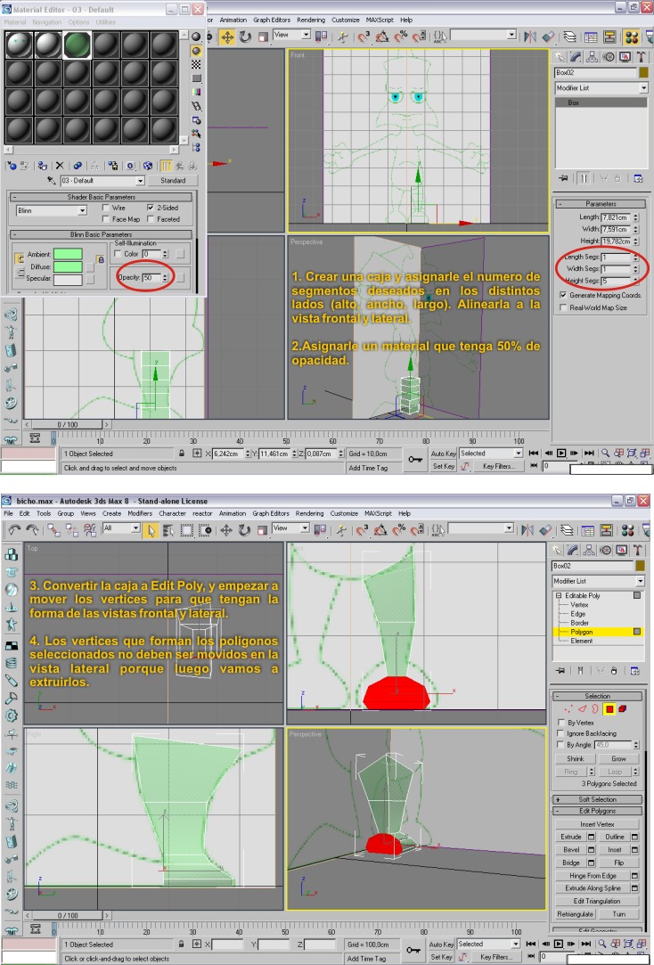

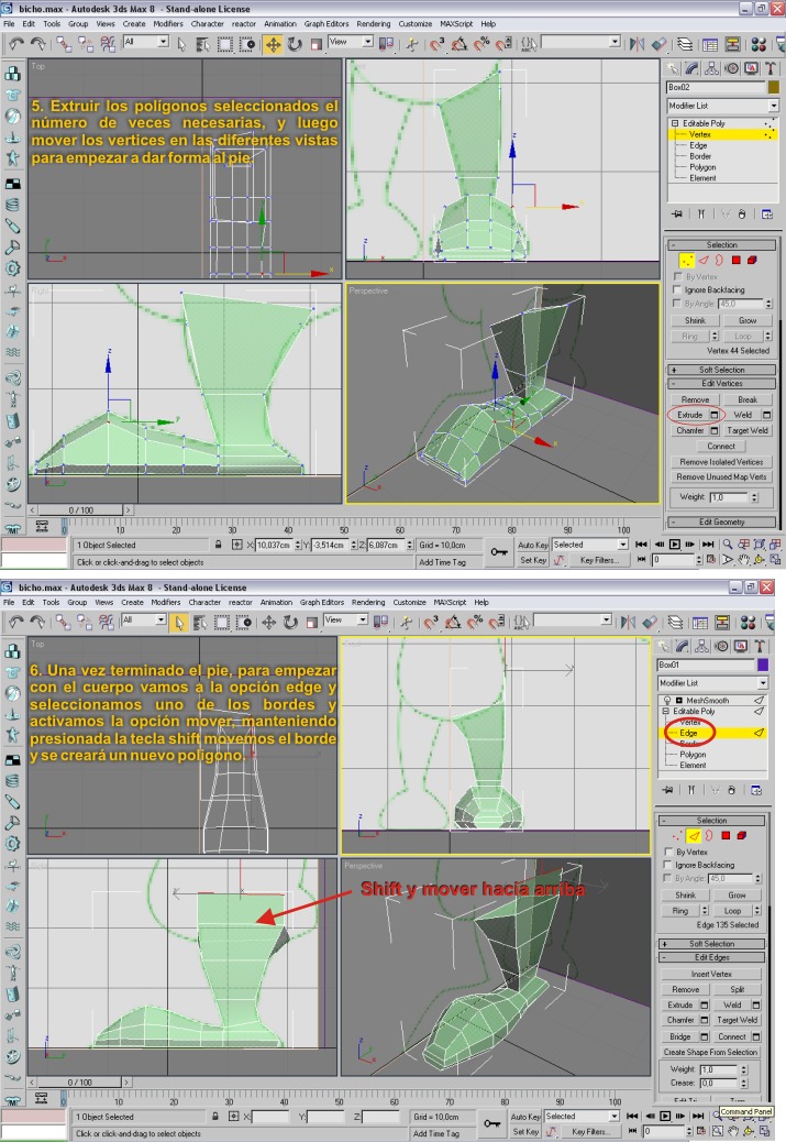

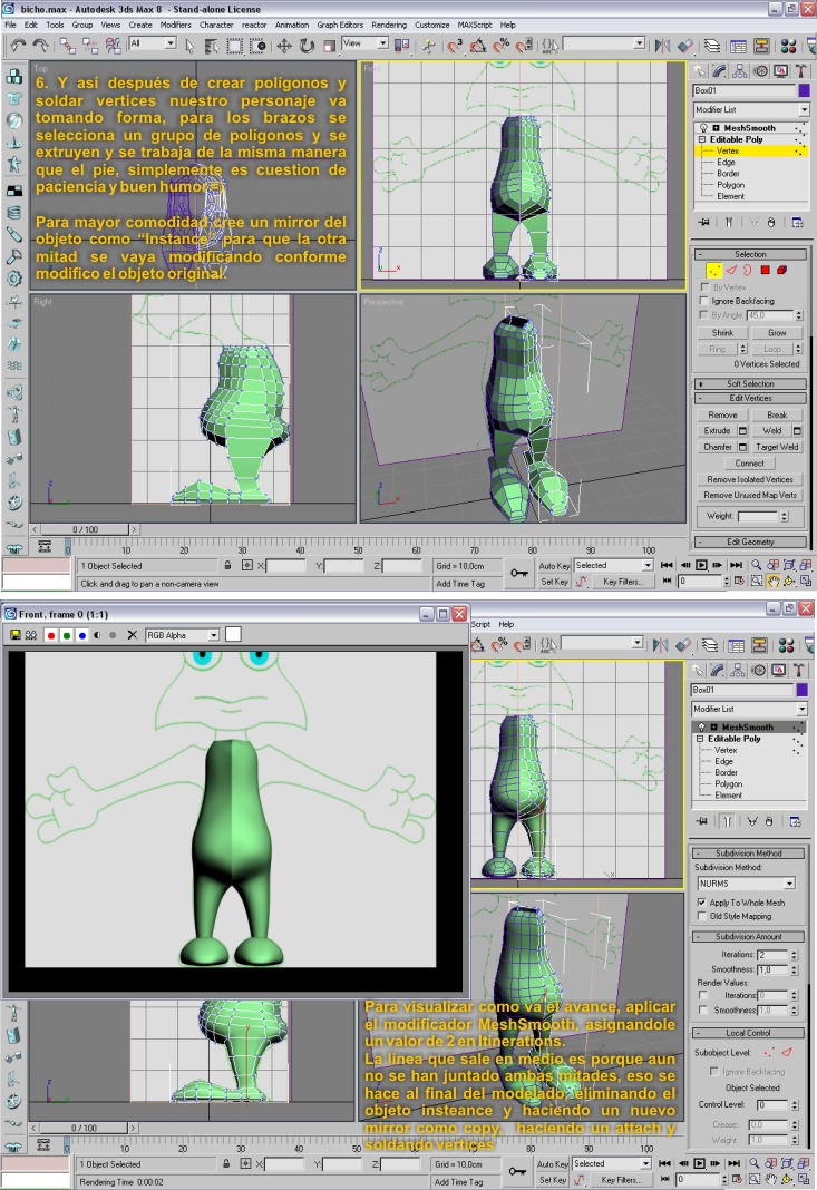

    Qué tal, hace algún tiempo hice un minitutorial de modelado para otro foro en el que participo, a ver si te es de utilidad, es una técnica de modelado muy básico, x que mi nivel no es para tirar cohetes ni mucho menos, espero que te sirva. Saludos.
Nombre: Mini_tuto1.jpg
Visitas: 472
Tamaño: 238.1 KB
ID: 49693   Clic en la imagen para ver su versión completa.
Nombre: Mini_tuto2.jpg
Visitas: 420
Tamaño: 233.3 KB
ID: 49694   Clic en la imagen para ver su versión completa.
Nombre: Mini_tuto3.jpg
Visitas: 396
Tamaño: 260.1 KB

    Yo te recomiendo que trates de dibujar algo mejor que esto, no parece ser lo que tú dices, además detallar mucho más y tener una idea mejor de todo esto.
