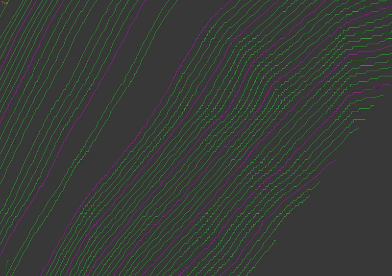

    Curvas de nivel podridas
    Estoy a punto de tirarme del primer puente que pille. Tengo unas curvas de nivel tipo polyline 2d en AutoCAD cada una en su respectiva altura (primer problema, qué diferencia hay de polilínea 2d a 3d, si las dos son líneas -en un plano- Y están a su altura), en AutoCAD se ven bien, con muchos vértices y tal, cuando importo en 3ds Max 9 se pudren y se ven así>.
    He buscado mucho por el foro sin éxito alguno, me tiro o no me tiro? Un saludo.

    Me pasó algo parecido hace tiempo, creo que tiene que ver con un conflicto de escalas entre lo que sale de AutoCAD y lo que entra en 3dsmax. Prueba a variar la escala del dibujo y reescalar según importas en 3dsmax puede que por ahí esté la solución. Si no lo esta, pues a seguir buscando.

    Creo que mi madre se va a alegrar de que hayas contestado Mesh, como siempre en tu línea, esa es la solución(si, estoy gritando, de alegría. -no me baneéis anda).
    He escalado la escena en AutoCAD x9, luego importado en 3dsmax y, tachan, magia, las curvas perfectas y el terreno (con Terrain) igual de chulo. Muchas gracias, en serio no sabes que gran alivio (ya me veía haciendo una maqueta física para la entrega).

    Otras cosas que debes revisar siempre es procurar que tú escena del AutoCAD este cerca del 0,0,0 universa, con esto te ahorras miles de problemas.
