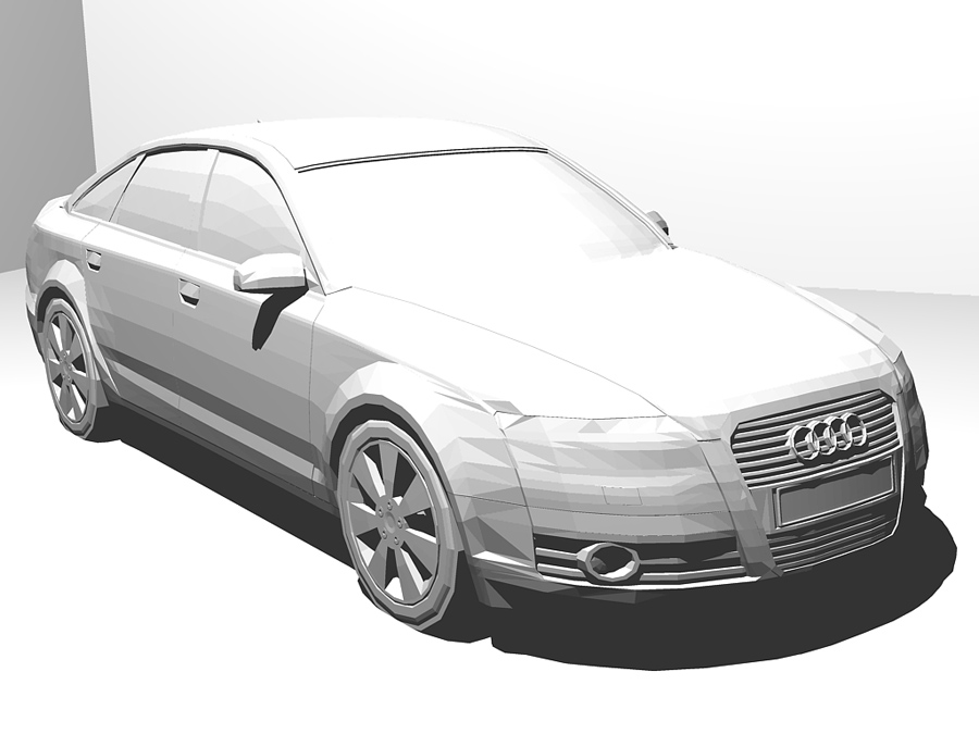

    Hola a todos, y gracias por vuestro tiempo de antemano. Mi problema es el que sigue. Como podéis ver en la imagen, el modelado del Audi A6 de Dosch design no es en absoluto liso. Se marcan las caras de las mallas y no se a qué se debe. Lo curioso es que esto me ocurre en el AutoCAD 2007, mientras que en la versión de 2005 la terminación de las caras es mucho mejor.
    Si alguien sabe que parámetros o variables intervienen o hay que modificar, le agradecería que me lo undicase. Un saludo a toda la comunidad.

    ¿Has mirado si hay alguna opción de suavizado en la versión 7?

    En la ayuda encontré un comando facetres que en teoría suaviza los sólidos y las mallas, he aumentado el valor que me trae por defecto AutoCAD y no varía nada de nada.
    El archivo es importado de 3d Studio, por si es importante.

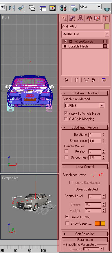

    Y porque no lo suavizas en 3d Studio antes de importarlo?

    Es una opción interesante, el problema es que con el 3ds Max 8 que tengo instalado no sé cómo hacer esa operación.

    Abre el panel de modificadores, es el modificador MeshSmooth, o TurboSmooth.

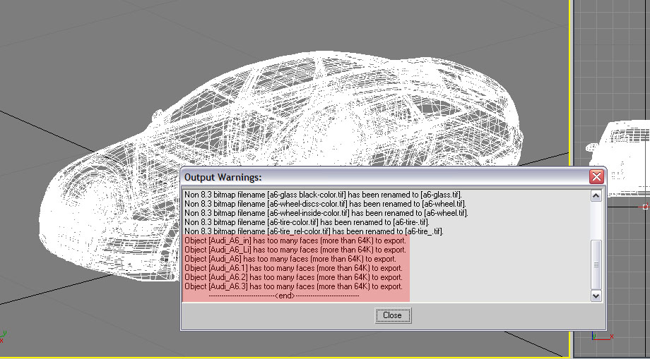

    Gracias por tu consejo Goron, lo he seguido y el resultado ha sido satisfactorio casi al 100%. El nuevo proble es que, al guardarlo como un archivo 3ds me dice algo, así como que el nuevo proyecto tiene demasiadas caras y sobrepasa el límite.
    Recuerdo que hace tiempo usé un comando, del que ya no me acuerdo, que lo que hacía era como esplotar los bloques sin llegar a desmontar las caras de las mallas, no sé si sabes de que comando te estoy hablando? Gracias de nuevo.

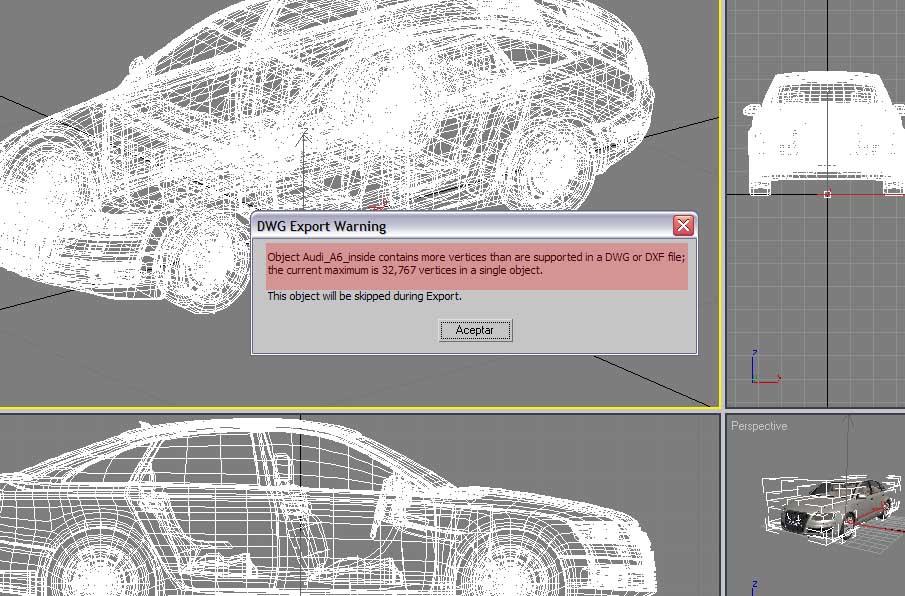

    Cuantas caras tiene? No sé a que comando te refieres, quizás el modificador optimice te ayude a quitar polígonos, pero te deja la malla echa una chapuza. No sé, es raro que no te deje exportar una malla, a ver si alguien te da la respuesta correcta.

    No recuerdo ese comando, pero bueno, ya daré con él. El mensaje que me aparece al intentar exporta los objetos seleccionados a 3ds es el de la imagen. Alguna sugerencia?

    Pues no sé, acabo de exportar una malla que tiene 30000 caras, y ocupa 4 Mb la malla, y no me ha dado ningún problema, no sé por qué a ti te da error. Selecciono el objeto, le pulso file y luego export, lo guardo y ningún problema. No sé, y si lo intentas exportando objeto a objeto? Y si en vez de exportarlo en 3ds lo exportas en archivo de Cad?
