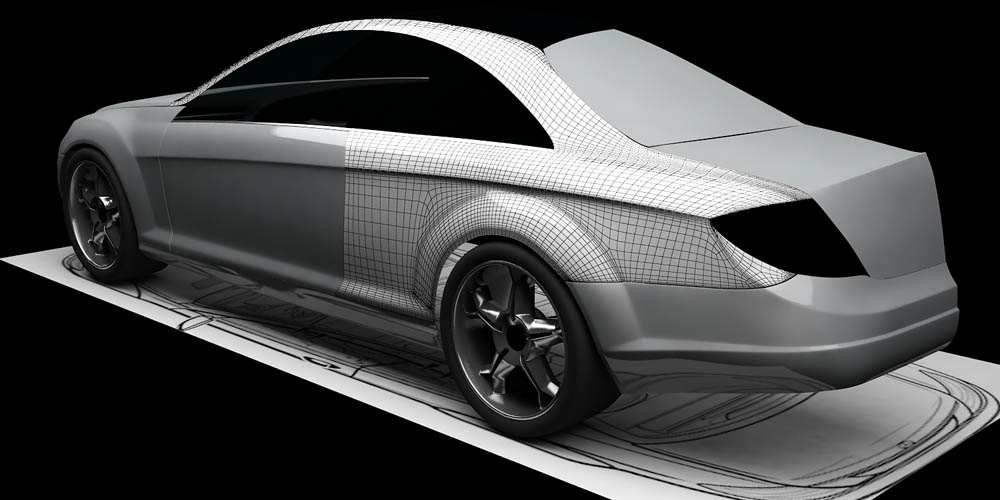

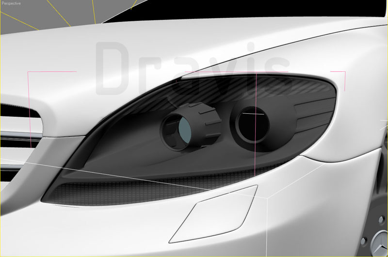

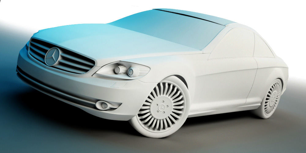

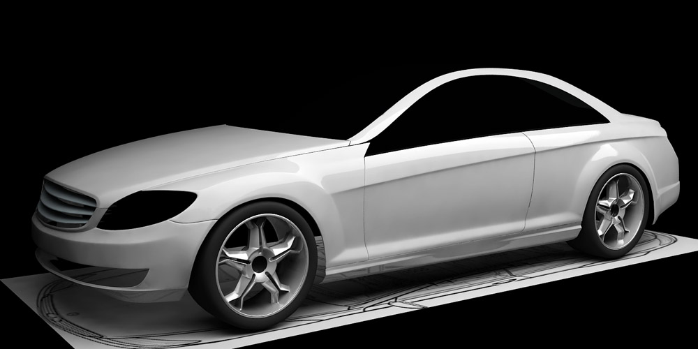

    Hola, esta es la primera vez que modelo en 3dsmax. Si ven algo muy fuera de lugar comenten, saludos a todos.

    Vaya si es la primera vez que modelas en 3dsmax está muy bien. Lo que veo son demasiados polígonos, y si tienes aplicados muchos niveles de subdivisión y quieres que critiquemos la malla, pon una en la que se vea la topología que tú has seguido.
    Tiene muy buena pinta.
    Ánimo y suerte.

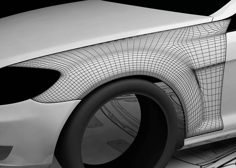

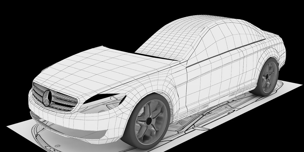

    Hola emo, gracias por el comentario, en 3dsmax es la primera vez, pero tengo noción por que trabajo en Rhino. A esto te refieres con topología? (imagen). Hasta luego.

    Pues sí, eso mismo, se notaba que no era tu primera malla. En fi n eliminaría algunos triángulos que tienes por ahí en el morro. Parece que no le molestan al render, pero los quitaría.
    Y quizás podrías reducir un poco el numeo de caras, por ejemplo, la luna delantera tiene más caras de las necesarias, así como los laterales de las puertas.
    Pero vamos son tonterías, ya que el resultado es bueno.

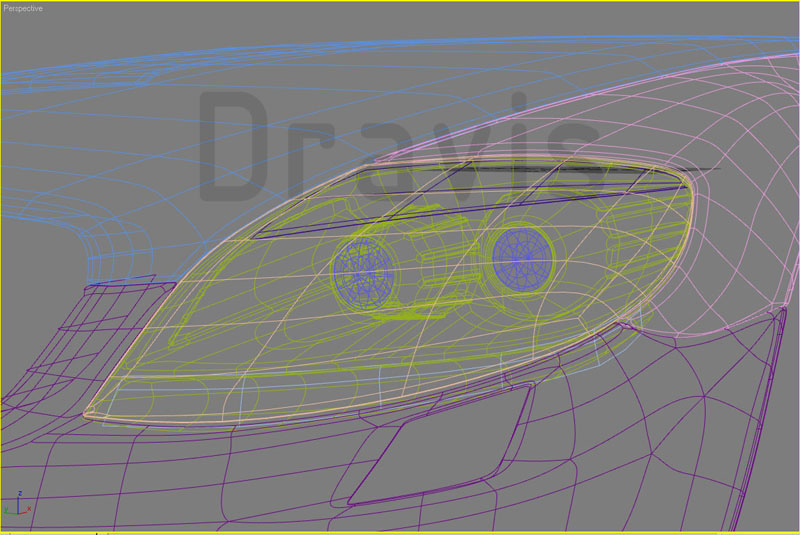

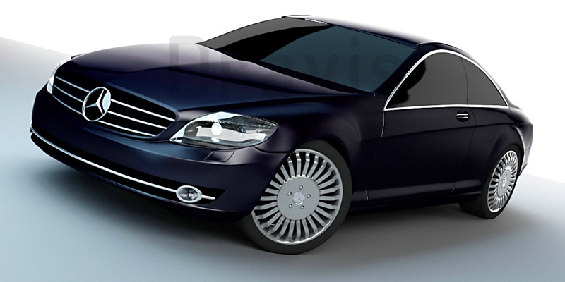

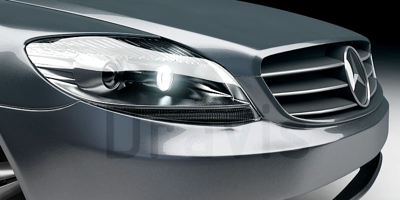

    Una actualización después de un largo tiempo. Gracias emo por los consejos. Saludos.

    Muy buen trabajo. El material metalizado de la pintura, te ha quedado alucinante.

    Muy bueno, espero verlo terminado. Ánimo.

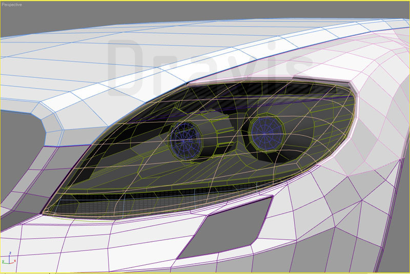

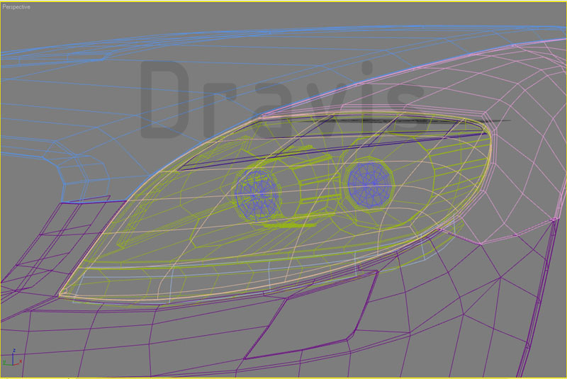

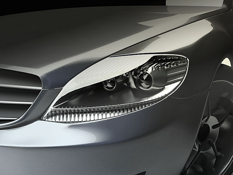

    Hola, gracias por los comentarios. Yong, muchas de las fotografías de referencia son del amg, pero decidí primero hacer la versión de serie, tal vez después lo modifique ha lo Davis. Saludos.

    A mí también me gusta cómo te está quedando, en el faro como has hecho para que se vean esos rectangulitos, están modelados o mapeados? Saludos.
