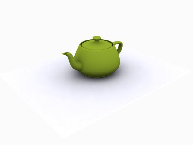

    Hola, como hacen este tipo de renders?

    Eso es GI, global illumination. Hay diversos motores de renders que ayudan a crear esa iluminación. Vray es muy usado para max aunque se puede hacer con el motor que trae el programa.

    El primero, más que GI, me parece Ambient Occlusion, los otros apestan a GI si. Saludos.

    El primero me suena a Dirty de reyes infográfica, porque si eso es Vray, le falta un poco, sigo durmiendo, hasta luego.

    Gracias, entonces es iluminación global en Vray, con el material por defecto en todas sus partes?

    No necesariamente, has puesto tres ejemplos distintos, fíjate que tanto Airbrush como TBC3D te han dado soluciones diferentes, inclusive yo te daré otra, y es la impresión que me da el tanque, por las sombras que arroja: un domo de luces, aunque el ruido del modelo, como indica TBC3D parece Dirty reyes. Este se puede hacer a mano o con plugins, como este:
    http://home.wanado.nl/r, o/Skyraider/e-light.htm.
    Una antigua y relativamente rápida solución para quienes no disponían de motores sofisticados de render.
    En conclusión, si tienes max, puedes lograr ese acabado con un domo, a mano o con plugins o scripts, con la iluminación avanzada que lleva max de paquete, con Mental Ray, también integrado en 3dsmax y con cualquier motor externo tipo Vray, Brazil, FinalRender, Maxwell, etc.

    Yo creo que se refiere al look de modelo sin texturas, pero con todas las líneas de los segmentos del modelado visibles.

    El wire+shaded solo esta presente en el reloj, en el tanque y en el coche el modo es shaded sin texturas y sin wire.
