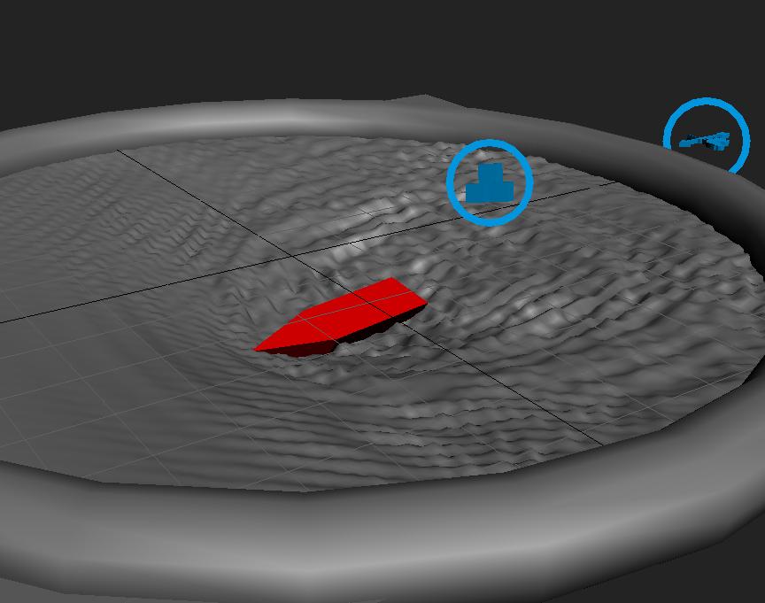

    Como animar barco y movimientos del mar
    El oleaje podrías hacerlo muy realista con Reactor water y create Wind. Empujando un proxy y luego reemplazarlo por el barco.
    La espuma con partículas, max trae tutoriales para hacer espuma de mar.

    Hombre, muy realistas no parecen esas olas. ¿cómo se está moviendo el barco? Si va en línea recta, las ondas de kelvin que generaría no se parecen mucho a eso.
    Fue solo un ejemplo rápido, casi no configuré escalas ni nada, pero además ten en cuenta que está simulado en una pileta redonda como verás. Pero de poder, se puede lograr con Reactor.
