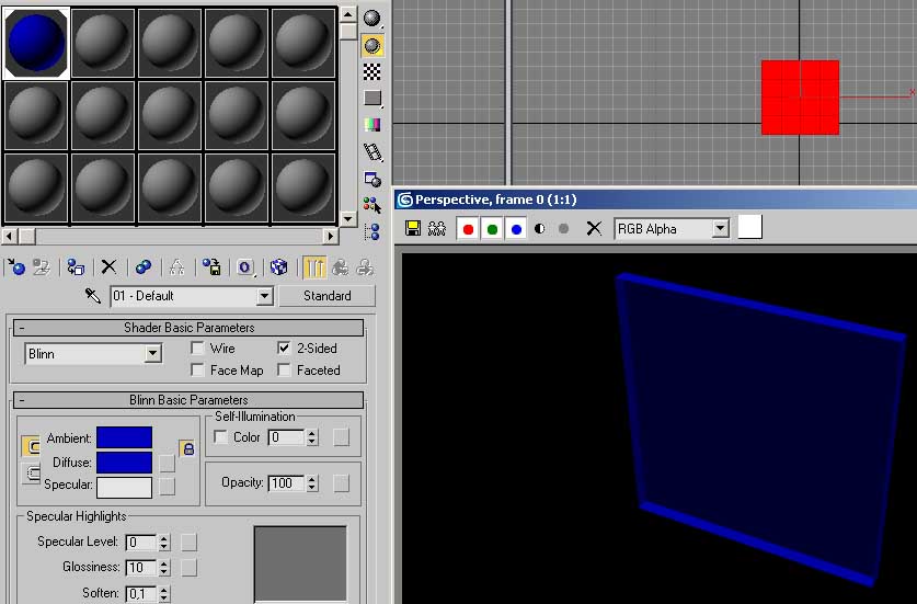

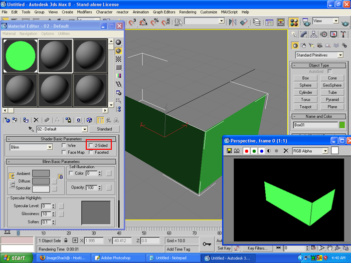

    Hola elyas: Mira al aplicarle el material seleccionando de la opción Shader basic parameters o la que sea any bien la opción 2-sides.
    Puedes renderizar ambas caras:
    Esta imagen es sin la opción seleccionada.
Nombre: flor2ud9.jpg
Visitas: 107
Tamaño: 217.1 KB
    Esta imagen es con la opción seleccionada.
    Esta es un render de flor.
    Espero y te sea de utilidad.

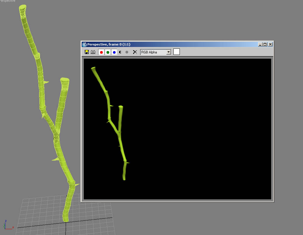

    Creo que una buena forma de hacer el tema de pétalos es dibujando una Spline ya ondulada y de ahí a darle los 2-sides. Edito: os adjunto lo que he hecho hasta el momento, ahora voy a por las hojas, y luego a por dichosos pétalos.
