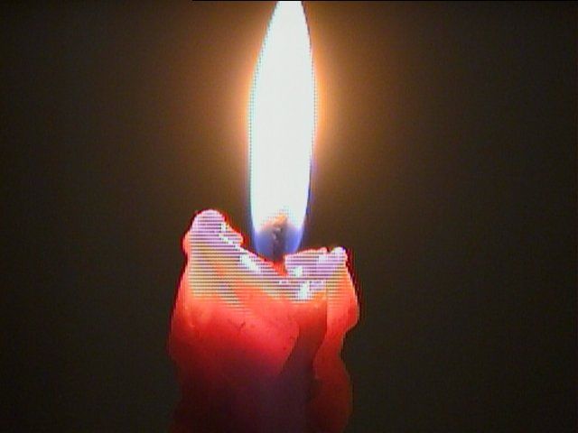

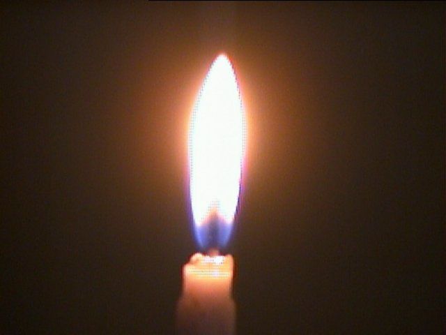

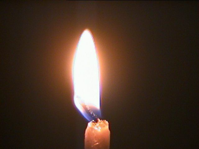

    La coloración de la llama o, luz visible de la llama, se debe a una radiación electro-magnética emitida por los tomos de las sustancias cuyos electrones corticales son excitados por energía adecuada para ocupar niveles energéticos superiores, a los que le corresponden en la estructura extra nuclear del tomo, energía absorbida, en este caso calórica, pero que puede ser de otra clase, que nos devolver el tomo cuando pase a su estado normal, cuando cese el soporte de excitación. Debemos fijarnos que está energía devuelta, ya no es calórica, sino electromagnética. Es una radiación de fotones y medida por una fórmula donde la cantidad de energía emitida es proporcional al número de fotones y el valor de cada uno de estos es proporcional a la frecuencia de la radiación y, por lo tanto, la luz estará en la región espectral que le corresponda, siendo la región del visible donde nuestro sentido de la vista lo detecta en forma de color, del rojo al violeta, aumentando en energía al seguir esa secuencia de colores.
    Extracto de http://www.bic.es/apliforesta/antifuego2.html.
    Las siguientes son fotografías (si fotografías, no renders de velas reales, flamas reales.
    Nótese claramente el color en la base de la flama.
    Por cierto, antes de realizar la flama a la cual alude Cristina me pasó 3 días y 4 paquetes de velas estudiando las dichosas llamas, prueba de ello son las fotografías más abajo publicadas (tomadas con mi Camcorder por lo cual la calidad no es muy buena -están sobre expuestas, los diafragmas automáticos son una porquería. Saludos.
    Posdata: Cristina, si me esperas busco un tutorial que bajé por allí de algún lado hace una eternidad y que utilicé en una ocasión antes de adquirir Phoenix con algunas modificaciones puede dar buenos resultados.
