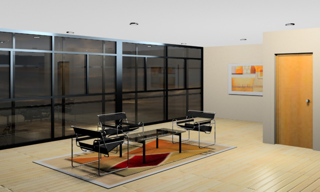

    Hola, ¿Qué tal? Les adjunto una imagen del render, está realizado en 3ds Max 7 con radiosity. Me gustaría en lo posible que quedará lo más realista posible, así que, espero todo tipo de sugerencias (iluminación, texturas, etc) que serán bienvenidas.

    Habría que saber qué tipo de luces has usado. En principio creo que debes reducir el tamaño de malla en la solución de rediosidad y jugar con el brillo, contraste y medios tonos.
    También bajar algo el RGB level de alguna textura.
