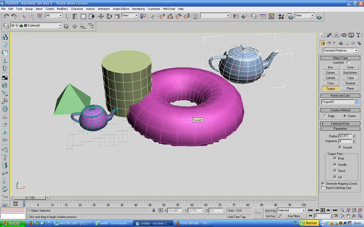

    Hola a todos, tengo una consulta urgente. Trabajo con el 3ds Max 8 y Vray. Ahora estoy construyendo una escena muy compleja en el que combino materiales standard con materiales vrayhasta ahí todo bien, pero ahora me han pedido que saque algunas imágenes en wireframe (pero con material Diffuse atrás, como si fuera una vista edged Faces) y claro no lo puedo hacer con imprimir pantalla por que se necesita mucha calidad.
    Las opciones que he barajado no me sirven, ya que, al no ser todos los materiales Vray no puedo asignarles el Vray Edge TeX, y al contrario, eligiendo como renderer el default Scanline, y forzando el wireframe sólo consigo toda la escena en puro alambre sin el Diffuse de los materiales atrás. Vamos que lo tengo demasiado complicado para aplicarles el Vray Edge TeX a todos los materiales (ya que muchos de ellos son standard) y por otro lado, aunque cambiara el renderer no sé cómo hacer el efecto edged Faces de la escena.
    No sé, que lío, me podéis ayudará tenéis alguna idea? Gracias de antemano.
    Más o menos sería esto de abajo lo que quiero conseguir, pero en una escena muy compleja y con un render de calidad.
Nombre: edgedfaces.jpg

    Sí que puedes asignar a todos los objetos un material Vray con el mapa vraymtledges, ¿no? Créalo, y lo arrastras a la casilla override mtl de la persiana global switches en el panel de render.
    Por otro lado, si es sólo para una imagen, ¿Qué te impide seleccionar todos los objetos y aplicarles el mismo material?
    Creo que o no te has explicado bien o no te he entendido.

    Hola. Siento no haberte respondido IkerClon. La verdad, me fue bien con Vray edgestex, pero encontré otra manera más adecuada convinándolo con el programa de Rhinoceros, gracias de todos modos.
