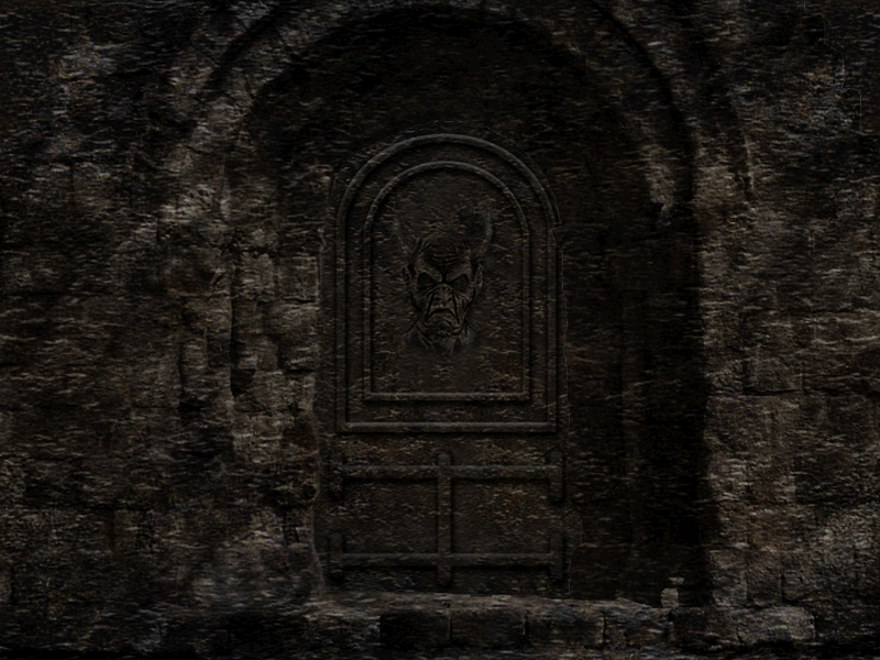

    Saludos a todos, soy nuevo por aquí y quería saber si alguien me puede decir como meto un gif animado en 3dsmax, soy novato con el programa, pero me ha enganchado si alguien me puede ayudar gracias de antemano, en un plano que se reproduzca el gif, o un video xxx.
    Aquí os dejo una de las primeras animaciones que e realizado, nada técnico e?
    Solo divertido, moldeando una linterna. https://www.youtube.com/watch?v=dbvmfb1pbmo.

    Amigo por marteial editor, seleccione cualquier material standard y en el mapa de difusse clickeas y seleccione bitmap buscas el archivo que puede ser jpeg, avi, gif y lo montas como si abrieras un documento, después le seleccione el material al plano y lo acomodas con el modificador uvwmap.
    Espero que te sirva.

    Hola amigo, eres la primera persona que me intenta ayudar, así que, muchas gracias. Justo asta ahí llegue, el problema es que cuando cargo el gif o el video, no veo los frames x ningún lado, no veo animación, solo un frame quieto, y no se ande están, perdidos.

    Vale de miedo.claro que me sirve. Los gif no se porque no se animan, di vueltas y nada, pero los videos en avi si, a si que estupendo¡gracias.
    Seria demasiado preguntar dónde están los controles, o los frames del video?
