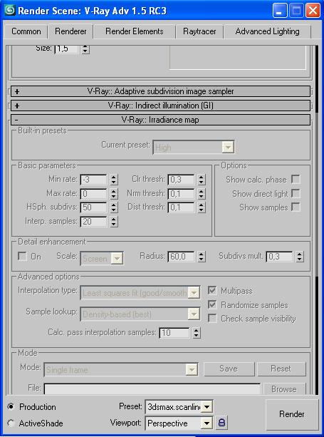

    Buenas a todos. Esto que les voy a preguntar es una de esas cosas raras, bueno, pues resulta que tengo el 3ds Max 9 con Vray 1.50, y en el render, le doy a render>Vray: irrdiance map, y todo aparece apagado, no puedo seleccionar ni hacer nada, como en la fotografía.
    Alguna sugerencia?

    Hola. Debes activar indirect illumination (GI). Saludos.

    Muchas gracias, te lo agradezco de verdad, José María Ataide. Gracias.
