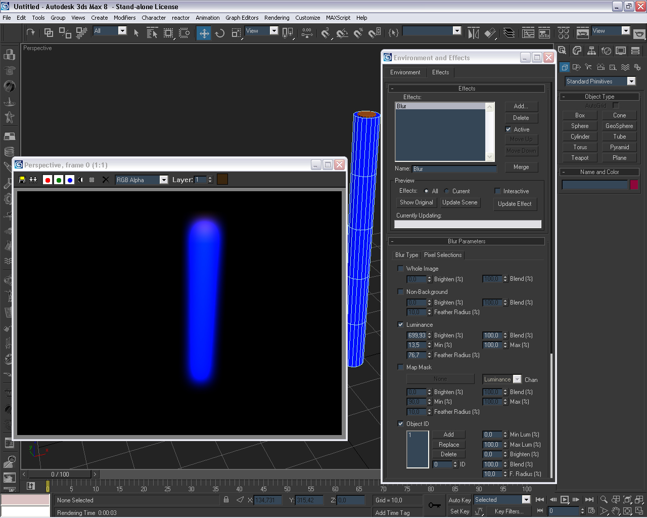

    Un motor de render es software que se encarga de calcular la iluminación de una escena. Los hay varios, ya que usas max, te recomiendo aprendas Mental Ray. Viene incluido con el mismo.
    Comprueba en temas fijos de ésta sección, el hilo de laboratorio de pruebas Mental Ray. Leete todo ese hilo y también todo el de CGtalk si es que sabes inglés.
    Cuando termines sabrás hacer un neón.
    Pero como te digo, existe el método fácil, el cual aprendí cuando hice un curso básico de 3ds Max que es lo que te falta a tú.
    Termino un render y te paso unas imágenes de guía.
