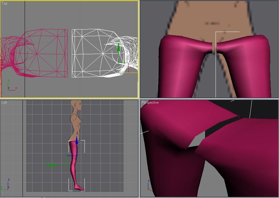

    Gracias por la respuesta, pero creo que no me explique bien, lo que quiero hacer es juntar las dos partes tal y cómo se ve en la fotografía que adjunto, de tal forma que no queden huecos entre ellas, la segunda parte es una instance por lo que al hacer collapse como tú dices se me une todo en un solo punto. Yo lo que quiero es que cada vértice se junte con el suyo, espero que entiendas.

    3d Ronin ya te ha respondido. Aplicas el modificador Symmetry, luego en el mismo modificador Simmetry le abres la pestaña y seleccione mirror, ahí puedes mover el pivote en el eje seleccionado para unir la simetría saludos.

    Gracias al fin lo conseguí, no había trabajado aún con simetría, gracias de nuevo.
